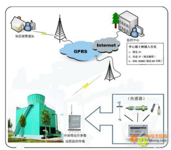

主要采用油温传感器、振动传感器、风量传感器、油位传感器等,各个传感器实时监测冷却塔的运行状况。直接把传感器的模拟量接到四信工业无线RTU的IO口。
拓扑图如下:
    四信通信工业无线RTU F2X64在系统中的作用: F2X64与各传感器连接,自动采集冷却塔的油温、噪音、风速等数据,通过无线通信网络(GPRS、CDMA等),将数据实时发送到控制中心,控制中心对上报的数据进行分析与处理,可以让监控人员及时了解现场真实情况。控制中心可以对系统参数进行设置,当设备运行参数达到设定值时,系统将自动通过短信方式发送设备运行异常信息到用户手机中,让用户及时了解设备运行异常,预防设备损坏。
