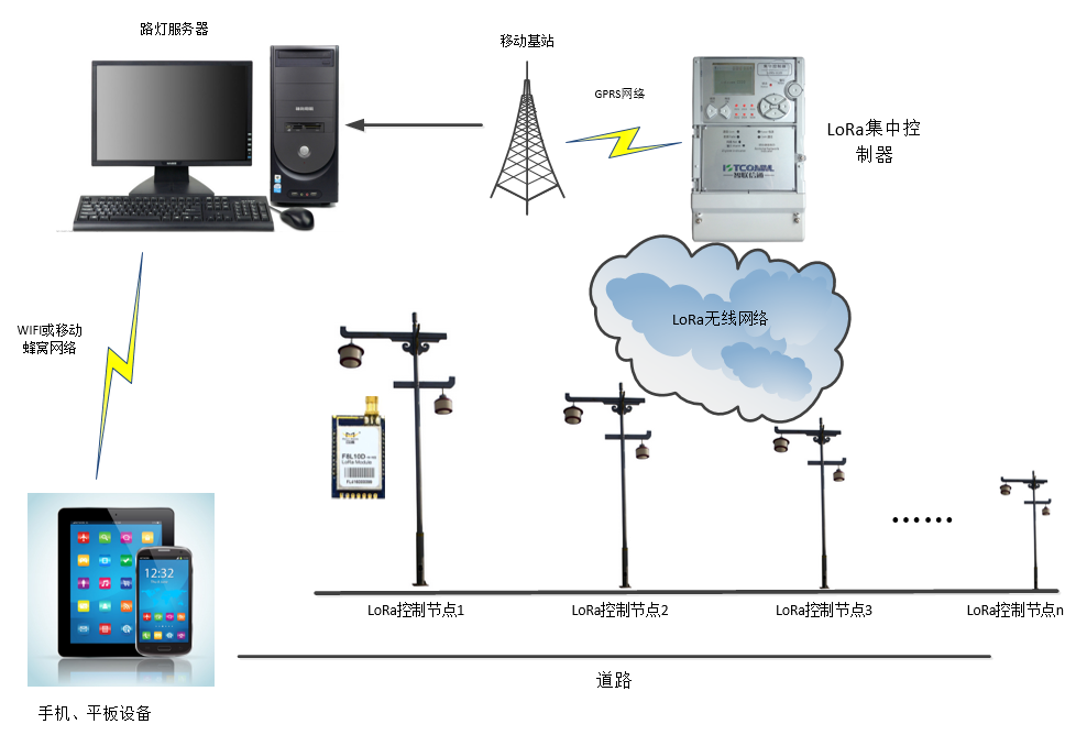

LoRa路灯解决方案
方案应用:整套系统由嵌入F8L10D LoRa模块的单灯控制器、嵌入F8L10D LoRa模块的集中控制器、路灯服务器、管理客户端组成。
单灯控制器:
负责开关路灯,采集交流电电压、电流,计算有功功率、功率因素等参数,供集中控制器查询。
集中控制器:
通过LoRa模块与下面的单灯控制器进行无线通信,通过LoRa网关与服务器建立TCP连接,将路灯服务器下发的定时策略存储在本地,对服务器下发的查询指令进行响应,可根据光传感器的采集值智能控制亮灭灯情况。
路灯服务器:
作为路灯系统管理的数据中心,可部署数据库服务器、web服务器,供用户用浏览器或客户端进行控制和查询。
管理客户端:
管理终端可以有电脑、手机、ipad等,可控制路灯的亮灭情况,查询路灯参数等功能。

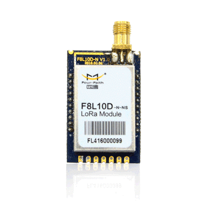

四、LoRa模块参数说明
LoRa模块接口:3.3V  TTL串口
工作频段:410-441MHZ
组网容量:500个
通信距离:3km
空中速率:0.3-5.5kbps
接收灵敏度:-140dBm
