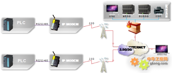

    3.通讯终端:是整个热网监控系统联络的枢纽,可采用四信F2103 GPRS IP MODEM作为无线通信终端,安装在各个换热站、热源、管道监控节点,使通信网络系统形成一个统一的整体。
  网络拓扑图如下:
    各站点控制器通过各四信F2103 GPRS IP MODEM连接到监控中心服务器,F2103 通过软件配置监控中心的IP及端口后自动工作。与多个分布式站点监测可实现无线组网。四信F2103 GPRS IP MODEM在本系统中是监控中心服务器与PLC之间的数据传输的桥梁,它使控制器获得的电网参数通过GPRS网络发送到计算机服务器,实现数据无线长距离数据传输功能。
