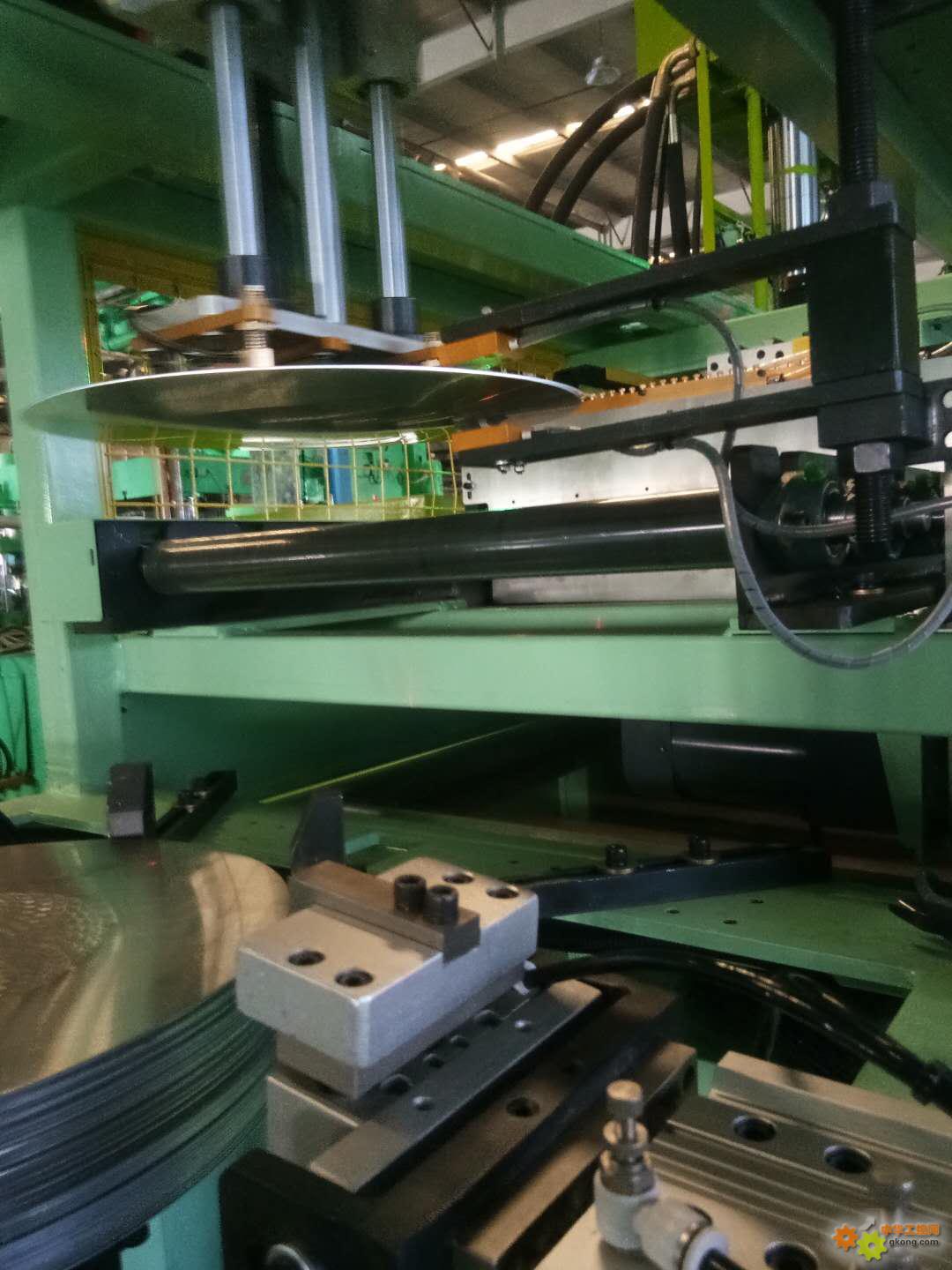

1、取料机械手吸取片料时产生的双片及多片,如何识别,多片状态,节省材料,保护模具
2、卡时序逻辑控制,位置计算。
(1)智能型冲压系统,既有安全光栅(对人体及其他非冲压物体的一种保护);也有机械上料抖动系统(对废料及双片的第一道防线);再经过双料检测器(这是双片检测的第二道防线,能有效的阻止第一道防线没有挡住的双片。阿童木金属双张检测器MDSC-1000C系列,检测厚度0.05mm~4.5mm,具有485通讯检测材料的切换,两路I/O控制四种状态材料。产品性能稳定,口碑良好,应用市场广泛。)
(2)充分利用传感器的优势,将机械动作于完全待命状态,又不影响机械有序运行,而不是等所有动作完成后再动作第一步。
动作流程:
由机器人或人工将圆片、方片或成规则的任何金属片状放置于集料架上,放料架顶端由一个片料感应器(阿童木光纤传感器FA-N1S),机械手取料的前提是放料架传感器感应到有片料信号,当片料被取走时,放料架会自动上升,直至放料架感应到片料信号或者无料报警切换放料架。
机械手在取料的过程中,会进行一个自我的抖动,这是对对废料及双片的第一道防线,将废料及粘度不高的双片抖动下去,抖动完成后,机械手将片料传送到双张传感器检测区域内。

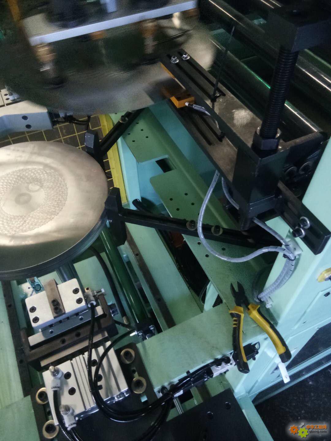

【阿童木金属双张检测器为了适应现场环境以及安装条件,共设计四款检测探头。分别是圆孔直径为30mm探头、圆孔直径为18mm探头、方形探头以及圆孔直径为12mm的小探头(本次使用方形传感器)。检测方法较多,有
1、传感器固定,片料直接经过双张传感器检测位置进行检测,不需要停留,当双张检测器检测到双张信号时,机械手停止,输出报警信号。阿童木金属双张检测器每分钟检测可达1200片。
2、将双张传感器的两个探头都固定在气缸上,当机械手取料至双张传感器检测范围时,气缸动作,将双张传感器送到检测位置进行检测,这种方法是为了保护双张传感器,避免双张传感器在送料过程中与片料碰撞。以及检测较小的片料,机械手取料至检测支架上,机械手收回,气缸动作将双张传感器送至检测位置检测,检测信号为单张信号时,机械手伸出检测支架取料,如果是检测出双张信号,机械手停止动作,输出报警信号。
3、将双张传感器的其中一个探头安装在气缸上,当机械手取料至双张传感器检测范围时,气缸动作,将双张传感器送到检测位置进行检测,这种情况下,只有当气缸顶到检测位时,双张检测器信号才有效。这种方法是为保护双张传感器,避免双张传感器在送料过程中与片料碰撞。以及检测较小的片料,机械手取料至检测支架上,机械手收回,气缸动作将双张传感器送至检测 位置检测,检测信号为单张信号时,机械手伸出检测支架取料,如果是检测出双张信号,机械手停止动作,输出报警信号。双张检测信号以气缸顶到检测位置为准。】
本次冲压为大片料冲压,选用的是第一种检测方案。
当检测信号为单张信号时,机械手在待命状态,直至冲压口冲压完成,下工位取料机械手取料完成,冲压口传感器没有检测到片料信号时,送料机械手将单张片料送至冲压口。
冲压口传感器检测到上升沿信号时,且周围光栅无不明物体遮挡时,方可进行安全冲压。当冲压信号完成时,冲压口传感器检测到信号时,取料机械手动作,将冲压完成的物料取出,进行下一道冲压或其他工艺。当冲压完成时,如果冲压口传感器检测不到信号(这是,摸具将冲压物料带起或其他情况),取料机械手和送料机械手及冲压设备停止工作,并输出对应报警。
阿童木金属双张检测器在本次应用中起到了极为关键的作用,他有效的阻止双片及多片进入冲压口内,有效的避免材料的损耗,废料的增加,以及摸具的保护。使用最小的成本,防范了较大的损失。
