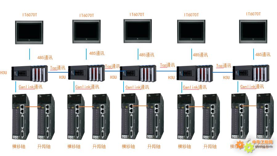

该项目主要针对冰箱压缩机行业进行应用,应用行业为金属加工行业。
该项目主要要求机械手与压机配合逻辑性高,安全性要高,多个PLC之间的通讯交互数据稳定性要高,触摸屏可以实时显示当前数据,PLC的拓扑性能要高
汇川设备:

采用汇川PLC与汇川伺服采用Canlink进行通讯,汇川PLC与PLC之间采用以太网方式进行通讯,汇川PLC与汇川触摸屏采用RS485进行通讯
- 汇川PLC采用专用协议Canlink通讯汇川伺服,采用通讯的控制前提下,可以读取伺服编码器反馈实时位置,更加有利于伺服的闭环应用,采用Canlink形式控制的伺服节省了常规的脉冲口,实现可以将多余的PLC IO口接入压机实现与压机的IO数据交互
- 多个汇川PLC之间采用以太网进行数据交互,PLC采用以太网交互的形势下,通讯速率自适应可达1M/10M,以太网为全双工形式,汇川以太网配置数据表格简单明了,采用以太网机型各个PLC数据交互的情况下减少了各个PLC采用常规的IO数据交流,节省了PLC的IO 点,且多个PLC之间进行以太网数据交互只需一台路由器即可实现多个PLC的数据交互,大大减少了接线的麻烦
- PLC采用485形式通讯触摸屏,因本次触摸屏没有以太网口,所以采用485进行通讯汇川PLC,触摸屏与PLC 485通讯的波特率可以设定为57600,可以最大程度避免由于通讯速率设定过小,导致出现通讯延时的问题
- PLC与伺服通讯控制,针对伺服输出信号(报警,当前位置,转矩,伺服状态)等数据使用通讯方式进行读取,减少外部接线,通讯速率为1M,可以减少数据交互延时
