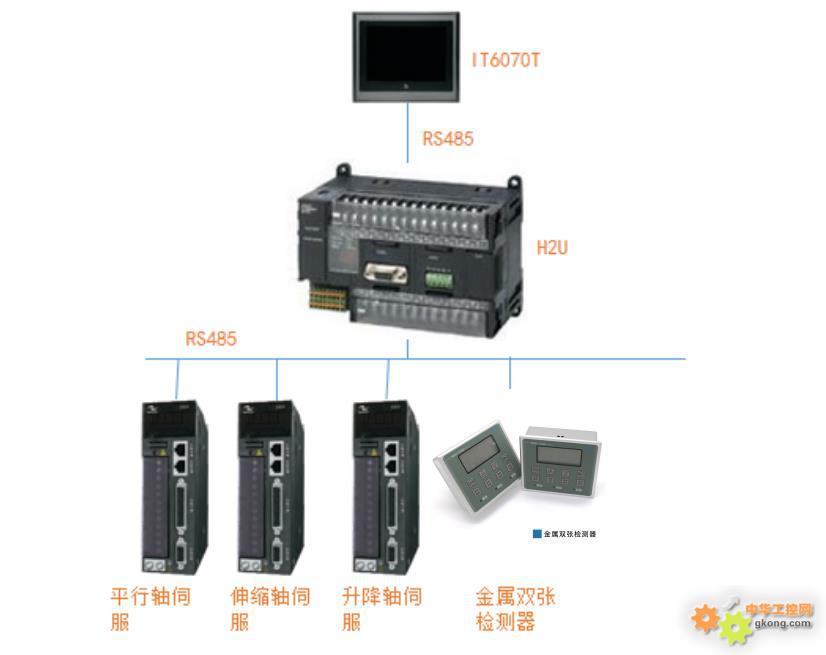

采用汇川H2U系列PLC系统控制,COM1及COM2采用485形式分别通讯触摸屏及平行伺服、伸缩伺服、升降伺服和双张检测器。
(一)方案优点:
1、针对现场实际条件选择多种触发形式,可实时进行数据传输,也可以选择人为触发事件传输;
2、金属双张检测器通过485通讯控制,可记忆储存100种材料配方,当切换材料生产时,可直接由触摸屏调用金属双张检测器储存的片料,不需要再重新调整。

(1)智能型冲压系统,既有安全光栅(对人体及其他非冲压物体的一种保护);也有机械上料抖动系统(对废料及双片的第一道防线);再经过双料检测器(这是双片检测的第二道防线,能有效的阻止第一道防线没有挡住的双片。金属双张检测器MDSC-1000C系列,检测厚度0.05mm~4.5mm,具有485通讯检测材料的切换,两路I/O控制四种状态材料。产品性能稳定,口碑良好,应用市场广泛。)
