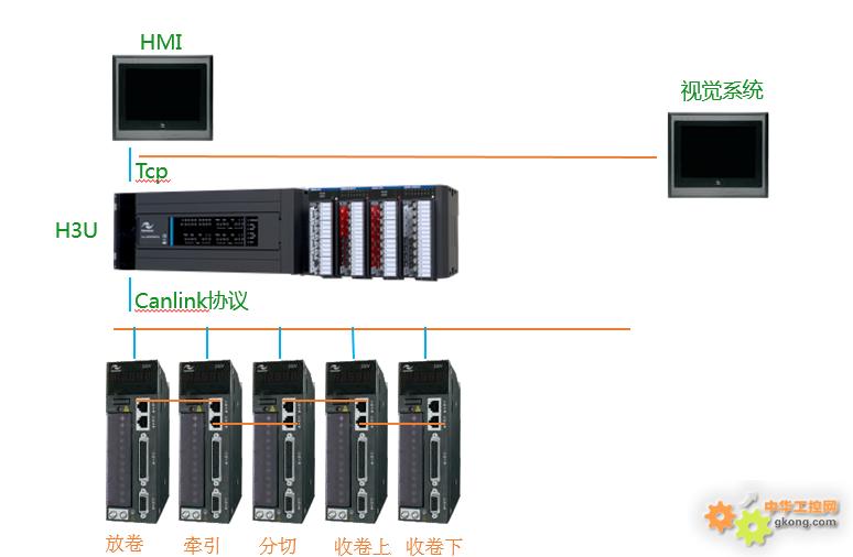

  • 方案拓扑:
  • 方案说明:
采用Canlink方式通讯伺服,采用Tcp通讯触摸屏+视觉检测信号
(一)方案优点:
  1. 采用汇川Canlink通讯伺服,速率传输可达1M,节省了传统方式的接线,并且Canlink通讯方式给予485数据交互定义,对于伺服的参数读取以及调试方面更为方便
  2. 采用Tcp进行通讯触摸屏+视觉数据读取,Tcp采用自适应速率最高可达10M,且采用Tcp方式的控制模式下节省接线。
(二)现场难点问题及解决方案说明:
  1. 关于恒定张力设定问题
由于该现场针对收放卷的控制方式为转矩模式控制,且收放卷的卷经变化比较大,所以对于设定转矩变化对于收卷随着卷经变大应该加大,对于放卷则相反,所以对于锥度的转矩变化比例需要在程序进行对已知牵引的情况下通过NπD公式,求得收放卷的D,结合实际情况进行对设定转矩的叠加处理
  1. 关于与上位机的地址帧格式交互说明
由于与视觉系统的配合工作为采用Tcp通讯格式,对于上位机支持标准的Modbus  Tcp通讯帧格式,所以需要对PLC程序中的地址格式进行解码以及帧转化处理。并对上位机随机发送检测不良品停机位置进行整合,保证不良品可以充分停留在工作台上
