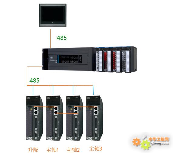

  • 方案拓扑图:
  • 方案说明:
触摸屏采用485通讯PLC,PLC采用485通讯伺服,PLC采用脉冲控制伺服
(一)方案说明:
利用脉冲控制伺服,搭配汇川绝对值伺服,基于485方式进行伺服位置记录传输PLC脉冲寄存器实现位置不丢失,并对报警状态进行IO监视等操作。

(1)通讯优点
采用485通讯方式基于汇川全系列伺服均支持485通讯,且接线简单,型号要求简单,在连接不多且通讯数据交互比较少的情况下速率也可以满足客户要求
(2)伺服优点
