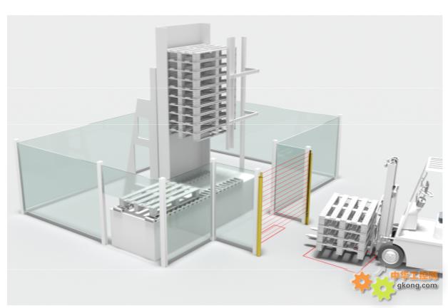

  传统方案采用外部磁感应开关
  即由电敏保护装置(ESPE)来保护出入口安全,如果ESPE装置中断,机器和传送机将停止工作。为了满足在使用供应车辆(例如叉车)装载物料后机器自动重启的需求,应用中会采用两个磁感应开关作为屏蔽信号,这两个开关安装在ESPE装置前面的地面上。当叉车行进到磁感应开关上时,电敏保护装置将会临时被屏蔽。
  该解决方案不再适合当前的安全技术状况:此方案以单通道逻辑进行评估,其安全性能等级无法满足此特殊应用要求。新型空托盘叠盘机出入口防护解决方案可防止人员进入,同时允许叉车进入进行托盘装载。
  新型出入口防护解决方案通过次序操作增强安全性,性能等级可达PLd
  制造商和运营商现在可采用一种全新的解决方案,同时满足新版本EN 415-4标准要求,该解决方案可以适应当前技术状况。此防护方案也采用两个磁感应开关。与传统方案的区别在于,两个磁感应开关不是位于危险区域前面,而是一个开关位于危险区域外部,另一个开关位于电敏保护装置后面,即危险区域内部。ESPE光电保护装置仍位于之前的位置。与以前一样,该装置可以隔离运输区和危险区。此外还增加一个安全系统,可以监控传感器信号的次序并激活自动重启。
  该安全系统性能等级可达PLd? 第二高的安全等级。由于无需人工操作干预即可自动重启机器,包装系统流程得到最大优化。该系统不仅可以提高可靠性,还可以提供最佳误操作防护:序列和时间监控流程可以提供高度安全的防屏蔽功能。此外,该系统还可以轻松集成在主控制安全回路中,并最大程度降低维修成本。另一个优势是灵活可操作性:该解决方案同时适合堆垛机和拆垛机,可以将物料自由运输到左侧和右侧。由于具有可扩展性,该安全系统还可通过使用适当的组件满足不同的应用。
