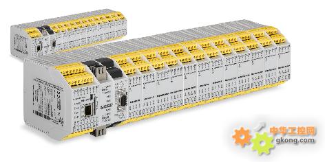

  操作点防护
      要求:对于中小型设备,越来越多的紧凑型安全控制器被用于监视安全回路,因此安全控制系统也是很多客户的硬性需求。
  解决方案: MSI 400 安全控制器基本模块具有24 个安全输入/ 输出端以及符合工业以太网协议标准的以太网接口。该设备为可扩展模块化设计,配有特殊的功能模块,可用于安全运动监控和压力机控制。同时配合 MSI 安全继电器,单个安全传感器可以快速和轻松地集成到机器和系统的安全电路中。
