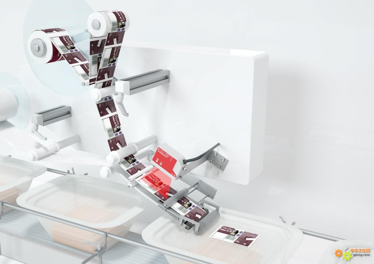

  客户是一家专业生产和供应包装机械的设备生产商。贴标机需要持续的解码判断贴标瓶体位置,并在解码是否成功具有信号反馈,进行是否贴标动作;并且需要在贴标瓶体运动旋转中进行解码,在运动过程中有高效的解码速率。
  -    持续解码
  -    解码成后I/O信号反馈
  -    响应速度快,解码频率1次/秒
  解决方案:
  劳易测固定式条码阅读器BCL92应用在客户贴标机设备上,通过HT25光电检测到罐体经过后,触发后置位气缸对罐体定位旋转,旋转过程中进行持续解码,解码后立即进行贴标系统贴标,以保证标签粘贴位置统一,并记录罐体信息。BCL 92具有2个开关量输入以及输出功能,可通过Sensor Studio预先指定的开关量功能,能够很好的满足客户使用需求。在动态扫描机器中可实现稳定的600次扫描/秒的扫描速率,即使条码对比度低,BCL 92也具有出色的读取性能,提高了客户设备运行速率进而提高客户生产效率。

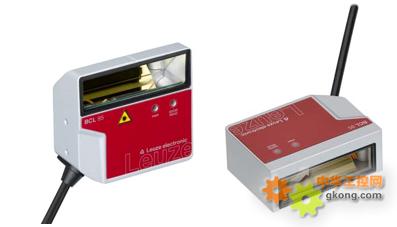

  BCL 92 左图为侧面出光;右图为前端出光

  侧面出光对应型号的读取范围:25 –260 mm;前端出光对应型号的读取范围:40 –275mm
  扫描速率高达 600 次扫描/秒,支持快速手动或自动机架插入
  短距离时可支持较高的读取区域高度
  通过 Sensor Studio 软件进行参数配置,实现快速调试
