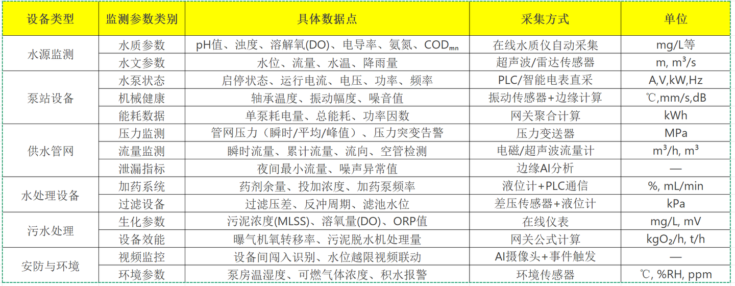

  2. 传感器与仪表选型:根据监测参数的要求,选择高精度、高可靠性的传感器和仪表。例如,水质监测需选用 pH 传感器、浊度传感器、余氯传感器等;流量监测可选用电磁流量计、超声波流量计等;液位监测可采用投入式液位传感器、超声波液位计等。确保传感器的测量范围、精度、响应时间等指标符合实际需求。​
水务设备智能监测核心数据表
(基于工业物联网平台实时采集)

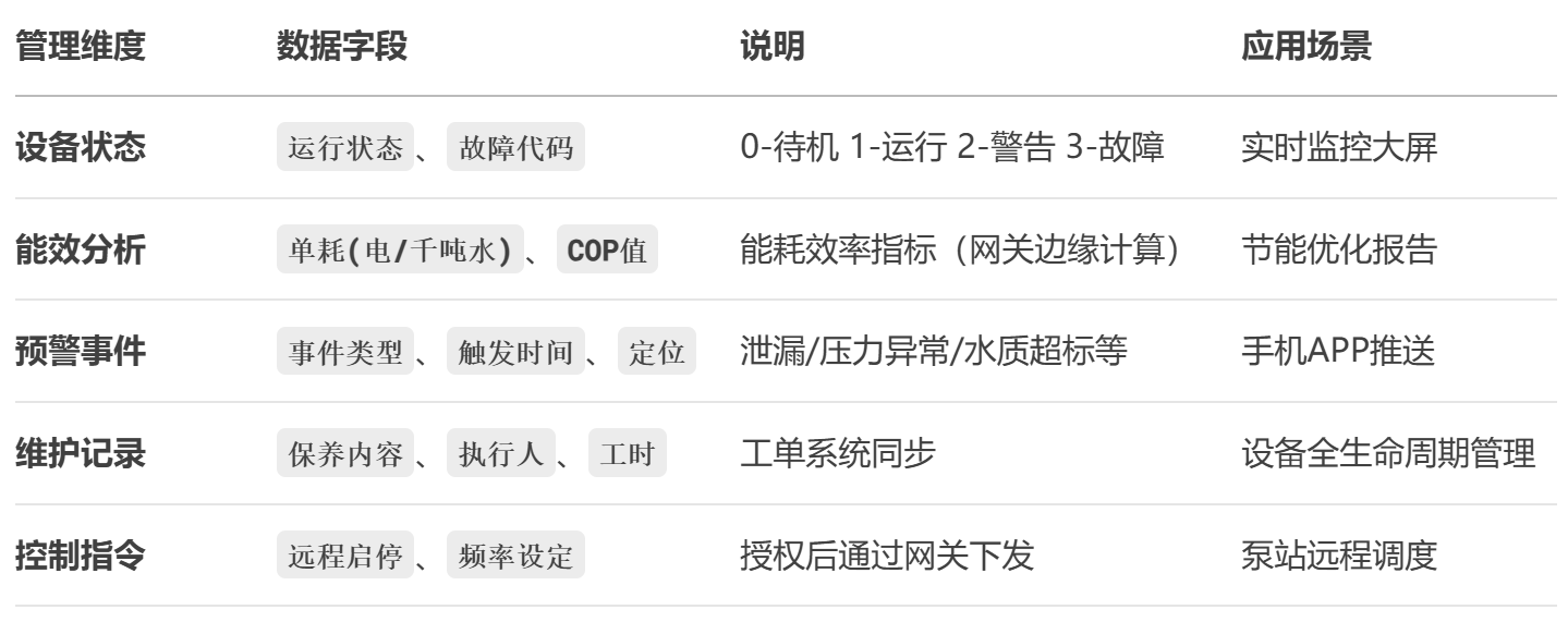

远程管理关键状态表
(用于运维决策与自动化控制)

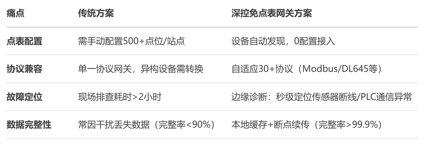

免点表网关赋能特点
(对比传统采集方式)

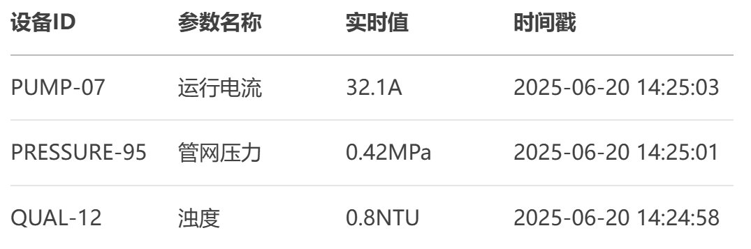

A、实施案例数据表应用示例
案例:某市智慧供水项目
接入设备:
水泵机组 × 86台 | 压力计 × 213个 | 水质监测站 × 17个
网关自动采集字段(部分):
注:实际数据表结构需根据业务系统(如SCADA、云平台)定制开发,深控网关通过MQTT/HTTPs协议无缝对接主流物联网平台(阿里云IoT、ThingsBoard等),免除点表配置环节,大幅降低数据接入成本。
