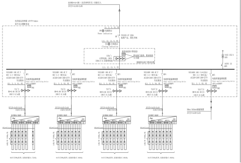

50站点Admin:1个并网点,配有4台逆变器、1台储能柜。51站点Admin:1个并网点,配有4台逆变器、1台储能柜。51站点CCU:3个并网点,配有3台逆变器。52站点Admin:1个并网点,配有4台逆变器、1台储能柜。52站点CCU:3个并网点,配有3台逆变器。
项目中光伏在0.4kV接入低压系统并网,客户要求光伏发电仅用于低压部分,严禁上送到10kV电网影响上级电网的电能质量。
以下为该项目的图纸:
编辑搜图
请点击输入图片描述(最多18字)
根据客户的要求,本分布式光伏项目,只能就地消纳,禁止上送10kV电网。

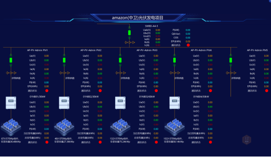

某数据中心光伏防逆流项目应用 Acrel-2000MG 能量管理系统,通过集成分布式能源构建统一监测管理体系。系统基于数据中心实时负荷需求,动态调控各光伏单元输出功率,在防逆流综保动作前,以逆变器功率调节指令实现柔性控制,确保光伏电力零逆流并网。实际运行显示,公共连接点功率维持在 15kW 设定阈值,消除逆流风险,避免影响上级电网正常供电,影响上级电网电能质量。该方案同步提升微电网系统稳定性,为高算力密度的数据机房打造了合规、经济的绿色能源范式,实现供电可靠性与低碳运营的双重价值升级。
编辑搜图
请点击输入图片描述(最多18字)
该系统搭载的人机交互界面采用电气一次图可视化设计,管理人员可直观查看各电气回路运行状态,实时监测光伏回路电压、电流、功率因数等电参数。通过分布式电源发电管理模块,既能实时掌握发电单元出力曲线、收益数据,又可动态调整发电功率设置,为数据中心构建起 “可视化监测 - 智能化调控 - 数字化管理” 的全流程能源管控体系,助力高算力场景下的绿色电力精细化运营。
