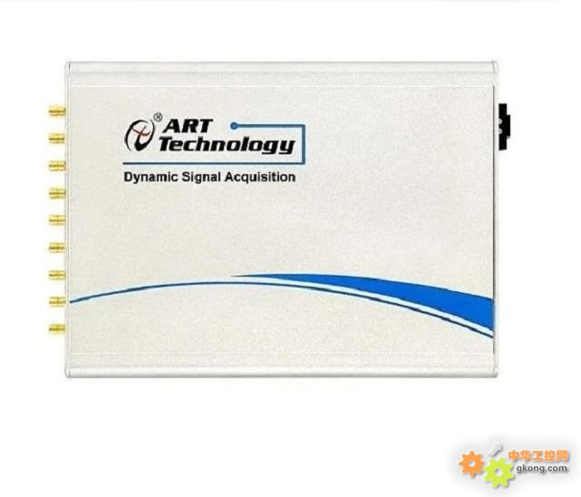

高精度动态采集卡:USB8814

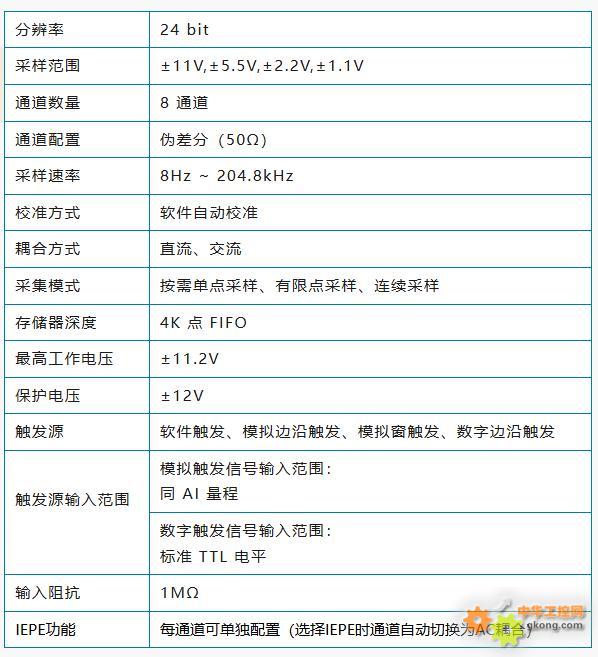

此板卡是一款为测试音频和振动信号而设计的高精度数据采集卡。该板卡提供8路同步模拟输入通道,24bit分辨率,单通道采样速率最高204.8kSPS。每通道集成独立的IEPE激励源,可实现加速度传感器及麦克风等相关的信号调理。
