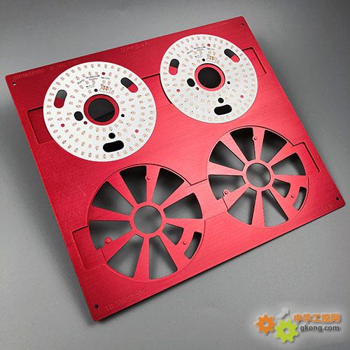

主控板SMT治具的设计核心考量
--smt贴片印刷治具
  1. 精度至上:所有定位孔、支撑柱、探针的位置公差必须控制在极小的范围内(如±0.05mm)。
  2. 信号完整性:治具材料和结构不能引入电磁干扰,影响高速信号的传输。
  3. 防静电:必须全程使用防静电材料,主控板上的IC对静电非常敏感。
  4. 散热考量:在FCT和返修治具中,必须考虑芯片的散热,防止过热损坏。
  5. 数据与软件集成:FCT治具与MES(制造执行系统)相连,实现数据追溯(如记录每块板的测试结果、序列号、故障代码等)。
总结:主控板 vs. 电源板治具核心差异
特性 主控板SMT治具 电源板SMT治具
核心目标 保证信号完整性、高密度连接可靠性 保证结构强度、大电流通流能力、电气安全
钢网 (0.08mm-0.1mm),小开口,纳米涂层 (0.15mm-0.2mm),大开口,阶梯设计
过炉托盘 防止弯曲,保证BGA焊接 支撑重量,为高大元件避空
测试治具 高密度探针,关注信号测试干扰 大电流探针,关注高压安全间距
功能测试 复杂接口模拟软件烧录性能测试 功率加载保护功能测试效率测试
总而言之,主控板SMT治具是精密机械、电子工程和软件技术的结合体,其复杂度和精度要求代表了SMT治具领域的最高水平。它们是确保“大脑”正常工作的关键保障。如果您有具体的主控板治具问题(例如针对某个BGA的返修,或FCT测试中的特定接口),我们可以继续深入讨论。
