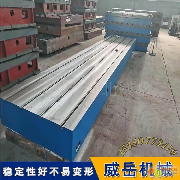

实验室铸铁平台(电机试验专用)是保障电机性能测试准度的核心基准,其安装质量直接影响转速、扭矩、振动等测试数据的可靠性。电机试验场景对平台的水平度、稳定性、抗振性要求高,需严格遵循科学安装步骤,才能让铸铁平台充分发挥基准作用。以下是详细的安装流程,适配实验室高精度测试需求。
一、安装前准备:筑牢基础保障
场地与环境确认:实验室地面需平整、坚固,承载力≥铸铁平台总重量(平台+电机+夹具)的1.5倍,避免后期地面沉降;环境温度控制在20±2℃,湿度≤65%,远离高温源、振动源(如空压机、铣床),防止温度变化与外部振动影响精度。
工具与材料准备:备好00级合像水平仪(精度0.01mm/m)、激光干涉仪、10.9级强度地脚螺栓(按平台尺寸每平方米4-6个)、减振垫(厚度25-30mm,阻尼比0.08)、水平尺、扭矩扳手、中性清洁剂、防锈油等。
铸铁平台检查:开箱后核对平台规格、精度等级(电机试验建议选用0级/00级),检查台面无磕碰、划痕,T型槽边缘光滑无刺;查看厂家提供的材质报告与精度检测证书,确保符合GB/T22095-2023标准。
二、核心安装步骤:分步准操作
步骤1:基础定点与减振层铺设
根据电机试验布局,在预定点置标记铸铁平台安装轮廓,按地脚螺栓间距(通常500-800mm)钻孔,孔深≥300mm,植入膨胀螺栓底座。在安装区域均匀铺设减振垫,每平方米布置4-6个,减振垫与地脚螺栓位置对齐,确保受力均匀,阻断地面振动传导。
步骤2:平台就位与初步找平
用叉车或起重机平稳吊运铸铁平台,缓慢放置在减振垫上,避免碰撞减振垫或台面;调整平台位置,确保台面边缘与预定轮廓对齐,预留≥300mm的操作空间。先用水平尺粗调,通过旋转地脚螺栓,让平台大致水平,去掉明显倾斜。
%;连接电机测试线缆、传感器接口,确保线缆布局不影响平台受力,传感器安装位置避开振动节点,减少信号干扰。
三、安装验收与后期维护
验收标准:水平度≤0.03mm/m,平面度符合所选精度等级,电机安装后无明显振动,空载运行时平台振动幅值≤0.001mm;所有固定螺栓锁紧到位,减振垫无移位、变形。
日常维护:每周用软布+中性清洁剂清洁台面,去除灰尘、油污;每月检查地脚螺栓紧固情况,每6个月用合像水平仪校准一次水平度;长期闲置时覆盖防尘罩,涂抹防锈油(台面)与润滑脂(T型槽)。
实验室铸铁平台(电机试验专用)的安装核心是“准找平、稳定减振、牢固固定”,按以上步骤操作,能确保平台精度达标、运行稳定。科学的安装不仅能保障电机测试数据的可靠性,还能延长铸铁平台使用寿命,成为实验室高精度测试的“可靠基石”,为电机研发与质量检测提供坚实支撑。
