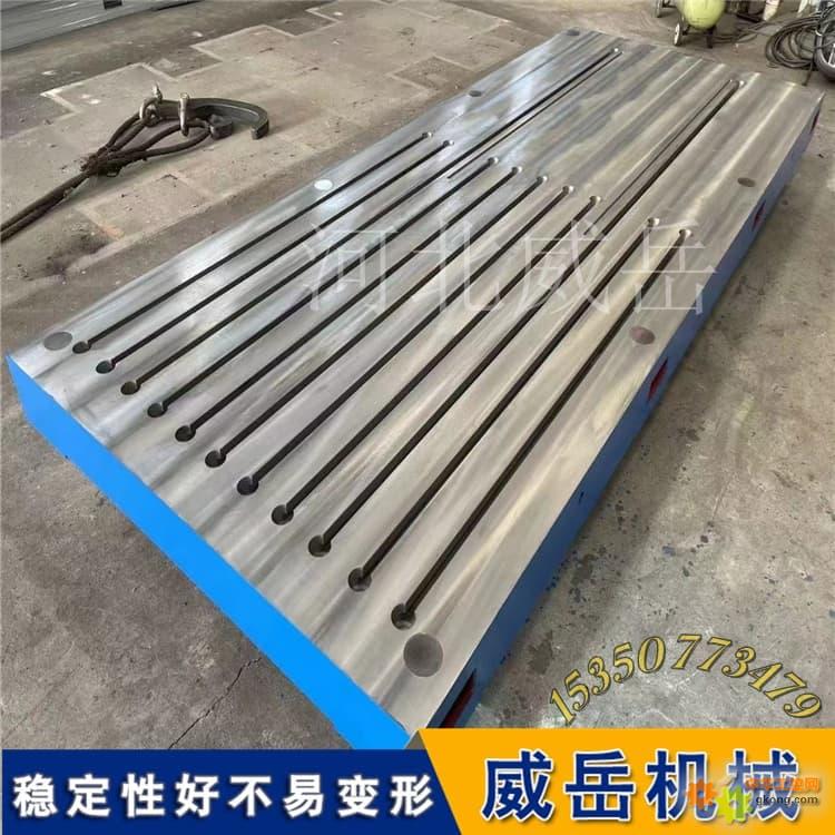

铸铁平台作为工业装配的核心基准装备,其规范操作直接决定装配精度、工件合格率及生产稳定性。无论是高精度装配平台的微米级作业,还是重型装配平台的重载工况,掌握科学操作方法都是发挥平台性能的关键。本文聚焦“安装校准、规范使用、日常维护”三大核心要点,融入铸铁装配平台、T型槽装配平台、平台平面度校准等高频关键词,提供实操性强的操作指南,助力企业拿捏工业装配精度。
一、要点一:安装校准,筑牢精度根基
1.安装环境与工具准备
安装场地需选用C30以上混凝土地面,承重能力≥铸铁平台重量+大装配载荷的1.5倍,远离机床、空压机等振动源,预留≥300mm操作空间。工具优先选用精度≥0.02mm/m的框式水平仪或激光水平仪,搭配与平台支撑点匹配的调整垫铁,重型装配平台需额外准备预埋钢板增强承载稳定性。安装前需预检平台状态,确认铸铁装配平台无运输变形、工作面无砂眼毛刺,T型槽内无铁屑残留。
2.科学校准流程
先将平台平稳就位,小规格平台用4组垫铁(四角布置),大规格/重型装配平台需68组均匀分布。粗调阶段逐点调整垫铁,用水平仪检测纵向、横向及对角线方向,使平面度误差控制在≤0.1mm/m;精调阶段借助激光水平仪校准,确保符合对应精度等级标准(00级≤0.02mm/m、0级≤0.04mm/m)。校准完成后锁紧垫铁螺母,放置标准试重块静置24小时复校,无位移变形后方可投入使用。
二、要点二:科学日常维护,延长精度周期
日常维护需遵循“清洁、防锈、定期校准”三大原则。每日使用前后,用超细纤维抹布配合工业吸尘器清洁工作面与T型槽,油污需用1:10稀释的中性清洗剂擦拭,禁用强酸强碱试剂腐蚀平台。闲置超过7天的铸铁装配平台,需在工作面均匀涂抹20#机械油防锈,覆盖防水防尘罩存放于干燥通风环境(湿度40%60%)。精度校准需定期执行:高频使用场景每3个月1次,中频每6个月1次,低频每年1次,环境变化或平台搬后1个月内须复校,发现超差立即停机修复。
三、核心避坑提醒
拒绝“垫铁片”等不规范调平方式,易导致受力不均,引发精度漂移;
高精度装配平台需在恒温环境(20±2℃)作业,避免温度变化影响精度;
禁止将平台作为储物台堆放重物,长期超载会加速精度衰减,缩短使用寿命。
铸铁平台的操作精度把控,贯穿安装、使用、维护全流程。遵循以上三大核心要点,既能充分发挥高精度装配平台、重型装配平台的性能优势,又能有效规避精度损耗问题。通过建立规范的操作与维护体系,实时记录精度校准数据,可进一步保障工业装配的稳定性与度,为企业生产筑牢基准防线。
