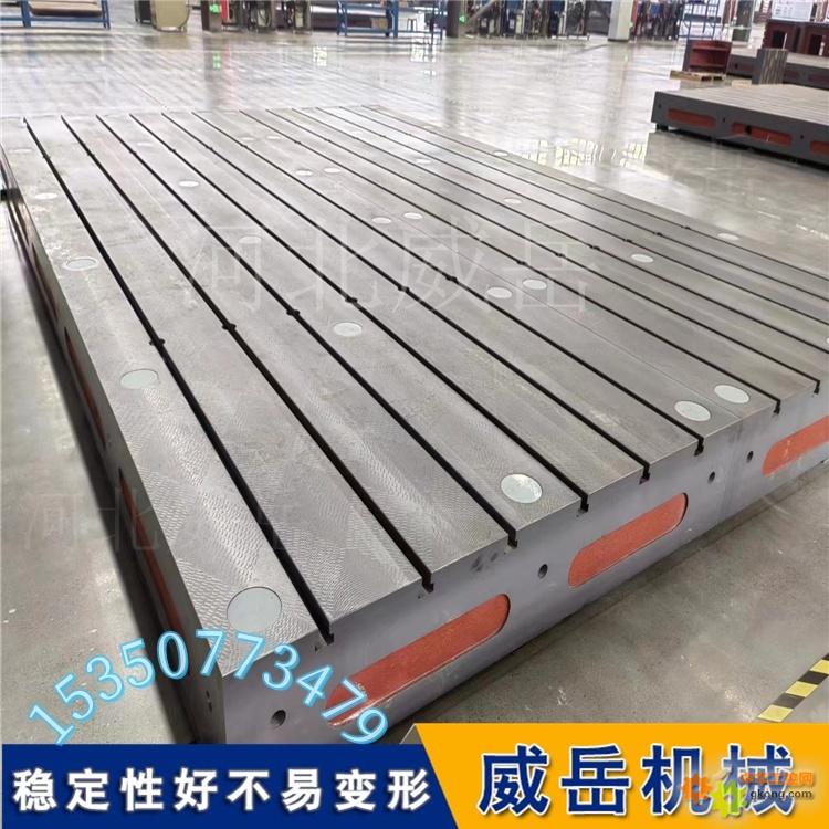

在新能源汽车电机研发与量产检测中,振动测试是评估电机稳定性、耐久性及噪声控制的核心环节,试验精度直接决定电机功能判定的准确性。而电机振动测试的精度根基,离不开电机试验平台的支撑。铸铁平台作为新能源电机测试台的核心基准部件,凭借高刚性、低振动、高精度的特性,解决了测试过程中基准漂移、外部干扰等痛点,成为保障试验数据可靠的关键设备。本文结合测试场景需求,解析铸铁平台的精度保障逻辑,融入振动测试基准平台、电机试验台架等高频关键词,为行业选型与应用提供参考。
新能源汽车电机振动测试的核心痛点的是“基准不稳定”与“干扰难挡住”。电机高速运转时产生的振动频率可达50-2000Hz,若试验平台刚性不足,易引发共振,导致测试数据失真;同时,车间地面振动、设备运行干扰等外部因素,也会直接影响振动传感器的信号采集精度。而铸铁平台通过结构与工艺设计,从根源上规避了这些问题,为测试搭建稳定的基准体系。
铸铁平台保障试验精度的核心逻辑体现在三大核心优势。其一,高刚性结构筑牢基准根基。平台主体选用HT350强度灰铸铁或QT600球墨铸铁,经高温时效+振动时效双重处理,残余应力去除率≥98%,避免自身变形。搭配“箱型封闭框架+十字交叉加密筋板”设计,筋板厚度≥25mm,台面厚度≥120mm,在电机大载荷(通常2-5吨)作用下,台面挠度≤0.02mm/m,无塑性变形,确保测试基准面长期平整。
其二,低振动衰减特性挡住干扰。铸铁材质本身具备优异的阻尼功能,振动传递率≤6%,能快衰减电机振动产生的二次共振,避免平台自身成为振动源。同时,平台底部配备减振垫(阻尼比≥0.18),可隔离地面振动、车间设备运行等外部干扰,使振动测试的环境干扰误差控制在±0.05g以内,确保传感器采集的振动数据真实反映电机本身功能。
其三,高精度加工保障定点准。作为电机试验平台的基准面,铸铁平台工作面经超精磨处理,平面度误差≤0.03mm/m(0级精度),表面粗糙度Ra≤0.8μm。台面对称分布T型槽(槽宽22-36mm,间距100-150mm),可准固定新能源电机测试台的夹具、传感器支架及电机台架,定点精度≤±0.02mm,确保电机安装同轴度与传感器布置位置符合测试标准,避免因安装偏差导致的测试误差。
在实际应用中,铸铁平台的选型与部署需匹配新能源电机测试需求。例如,针对大功率驱动电机(200-300kW)的振动测试,需选用承载≥5吨的重型电机试验平台,搭配预埋钢板增强地面承载稳定性;对于微型驱动电机的测试,可选用00级高精度铸铁平台,配合激光校准仪定期复核平面度,确保测试精度。此外,平台需远离机床、风机等强振动源,安装时通过可调地脚螺栓校准水平度,水平度误差≤0.03mm/m。
综上,铸铁平台作为新能源汽车电机振动测试的核心基准部件,通过高刚性、低振动、高精度的特性,为测试搭建了稳定可靠的基准体系,挡住干扰、准定点,保障了试验数据的真实性与准确性。在新能源汽车电机向高功率、效率转型的趋势下,选用适配的铸铁电机试验平台,是提升测试精度、优化电机功能的重要保障,也成为电机研发与检测环节不可或缺的核心设备。
