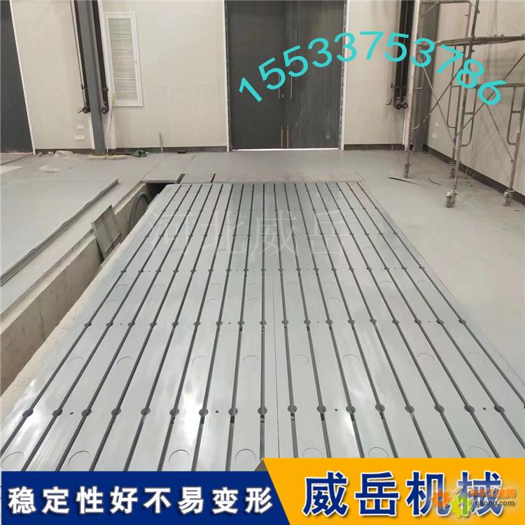

主要是支架选择,支架用材为壁厚1.5-2mm的方钢和角铁,焊接密度和结构要合理,调节螺栓要旋转通畅。可以提供整套安装调试方案,致力于提供随铸铁工作平台采购配套的完善的服务系统。较难易程度,对铸铁工作平台的安装调试又可以分为两大类,分别为需要与地面固定和无需跟地面固定。此上分类取决于试验平台的使用等方面。与地面固定一般采用两次水泥灌浆完成,需要前期预留灌浆孔。而对于不需要跟地面固定的安装调试相对简单很多,一般采用使用平台支架或调整垫铁完成。
铸铁工作平台的调试,一般先用用框式水平仪调平,在用光学合像水平仪或电子合像水平仪再进行一次平面度误差测量,如有问题可要求平台生产商来现场铲刮修复。正确使用:铸铁工作平台在调试完成后即可使用,室温控制在15℃左右使,在台面上检测工件要轻放轻挪,不要集中使用一个区域,尽量均匀使用整个铸铁工作平台的有效面积。
