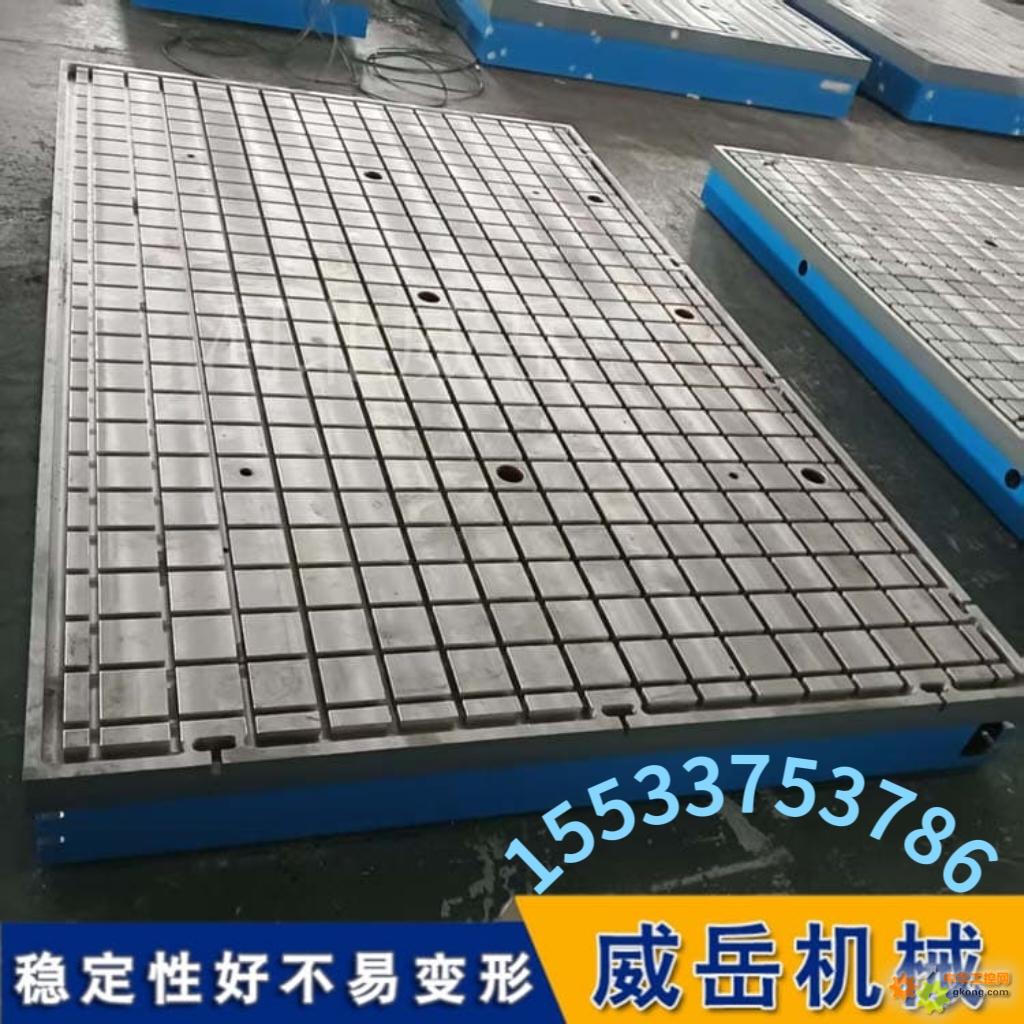

科学布加强筋,承载无忧:精度划线平台
在机械制造、精加工、设备装配的全流程中,精度划线平台是的“基准基石”,它承载着工件划线、定位、检测的核心使命,其承载稳定性与精度保持性,直接决定了后续工序的质量与效率。而支撑这份“精与稳固”的关键,正是被很多人忽略却至关重要的核心设计——科学布置的加强筋。
划线平台加强筋的核心作用,如同建筑的“承重墙”,无需大幅增加平台整体厚度与重量,就能有效提升平台的刚性与抗弯曲强度,将外部载荷产生的拉应力均匀分散,让整个平台形成协同受力的整体,避免局部受力过大导致的变形凹陷。正如行业内的共识:没有科学的加强筋规划,再厚的铸铁材料也只是“一盘散沙”,无法长期承载重载且保持精度稳定。
好划线平台的加强筋设计,并非简单的均匀排布,而是遵循“精防御、按需布筋”的原则——在承载重量大、使用频率高的关键区域,采用加密布置或更高规格的筋板;在伸缩缝、边缘等易开裂部位,增设额外加强筋,锁住接缝,防止不均匀沉降与边缘碎裂,从根源上保障平台的承载稳定性与精度持久性。
并非所有带加强筋的划线平台都能实现“承载无忧”,只有符合科学布筋标准的产品,才能成为各行业的。结合行业规范与实际应用需求,好精度划线平台的加强筋布局,应满足以下3大核心要求,缺一不可。
加强筋的材质的选择直接决定其承重能力与使用寿命,平台的加强筋需与平台主体采用同源高强度铸铁,确保筋板与主体的结合度,避免因材质差异导致的受力不均、脱落开裂。同时,筋板材质需经过600℃-700℃人工退火处理,部分高精度平台还需搭配2年以上自然时效处理,消除铸造内应力,进一步提升抗热胀冷缩能力,即便长期使用也不易变形、开裂,且便于后期焊接修补,延长平台整体使用寿命。
科学布筋的核心是“按需分配”,而非盲目加密。好划线平台的加强筋布局,会根据平台规格、额定载荷、使用场景,进行精设计:小型平台多采用“米字型”筋板布局,兼顾整体刚性与轻量化;中大型平台则采用“箱型筋板式”结构,内部纵横交错的筋板形成类似蜂窝的网格状,以少的材料实现大的抗弯曲强度,确保重载下工作面依然平整如初。
