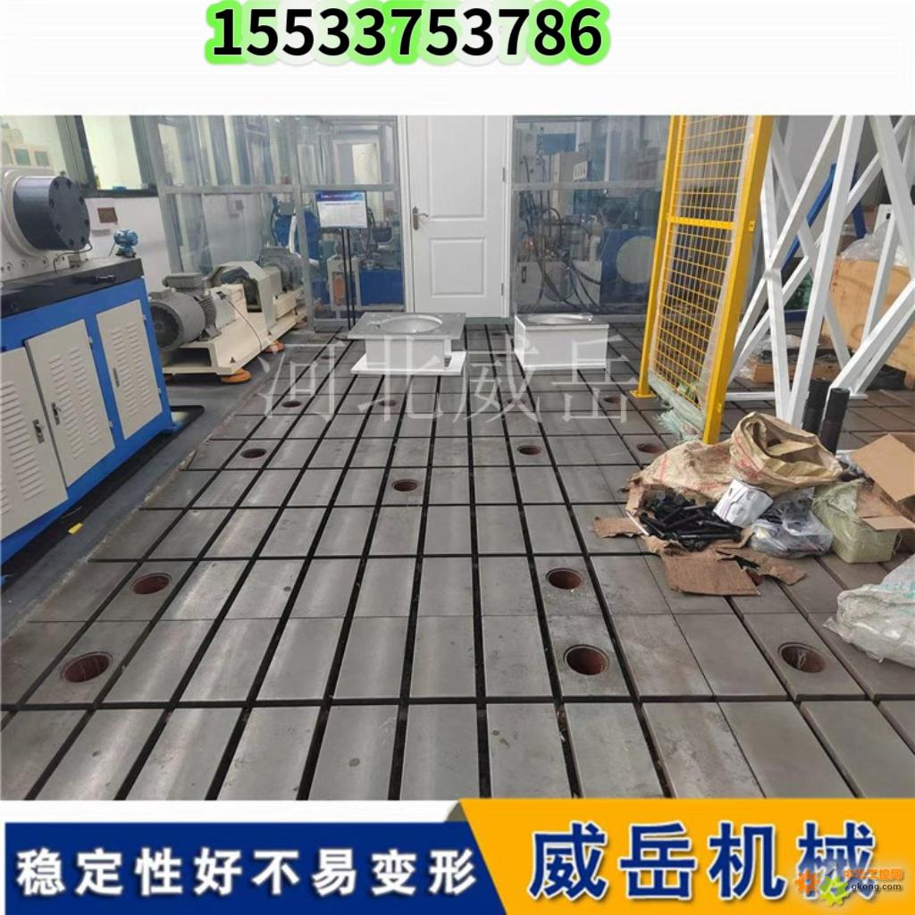

电机试验平台安装前准备:筑牢毫米级对齐根基。地面承载力:安装区域地面强度不低于 C30 混凝土,承载力平台额定载荷 1.5 倍;重型平台(承载>10t)需浇筑≥30cm 厚专用基础,预埋地脚锚栓。电机试验平台地面平整度:用 2m 靠尺配合塞尺检测,水平度误差≤0.1mm/m;超差区域用环氧树脂砂浆找平,找平后精度控制在≤0.05mm/m
采用专用吊点对称吊装电机试验平台,避免单点受力引发变形;平稳放置于减振垫上,使平台边缘与地面基准线对齐,整体偏差控制在2mm 以内。初步穿入地脚螺栓,保持半松状态,通过框式水平仪检测 XY 轴及对角线方向,粗调垫铁与调平螺栓,将水平度初步控制在≤0.1mm/m
初平合格后,对地脚螺栓孔与平台间隙灌注无收缩灌浆料,养护至设计强度,期间严禁碰撞、移动平台。养护完成后,用扭矩扳手按对角均匀、分次加压顺序锁紧地脚螺栓,紧固后立即复测水平度,偏差超差则重新微调垫铁后紧固。
设备安装:同轴度与槽位的毫米级对齐,T 型槽基准校准,用激光对中仪检测平台 T 型槽平行度、直线度,确保单槽直线度≤0.01mm/m。用塞尺核查 T 型槽与平台端面垂直度,公差控制在 ±0.02mm,为电机、测功机、传感器提供精定位基准。
所有设备电机试验平台螺栓按设计扭矩锁紧,配备弹簧垫圈与防松螺母;关键连接部位涂抹螺纹防松胶,避免试验振动引发松动。联轴器选用高精度低惯量型号,安装间隙与对中度符合产品规范,补偿安装残余微小偏差。
每周用中性清洁剂清洁台面与 T 型槽,清除油污、铁屑,避免杂质影响定位精度。每月检查地脚螺栓、设备固定螺栓紧固状态,用扭矩扳手复紧;每 6 个月用合像水平仪复测平台水平度,及时校准偏差。长期闲置时,台面涂抹防锈油,T 型槽加注润滑脂,覆盖防尘罩,防止锈蚀与精度退化。
