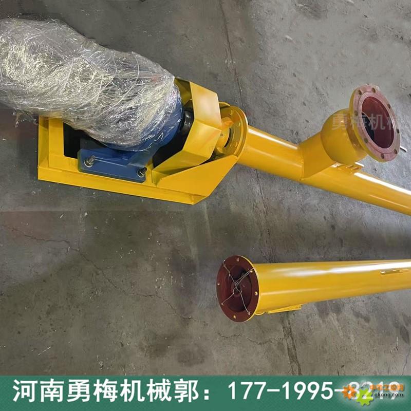

螺旋输送机是无挠性牵引构件的输送机械,I77l99582l9 主要用来输送黏性小的粉状、粒状及小块散货。按结构特点分类:可分为普通螺旋输送机、螺旋管输送机、可弯曲螺旋输送机、无轴螺旋输送机等。普通螺旋输送机应用广泛;螺旋管输送机采用管式结构,可实现复杂路径的物料输送;可弯曲螺旋输送机的螺旋轴具有可弯曲性,能适应不同的输送线路;无轴螺旋输送机没有中心轴,适用于输送易缠绕、粘性大的物料。如果螺旋输送机发生堵料情况需要从以下几个方面进行处理:
立即停机断电,严禁带料强行运转,防止烧电机、扭断轴。
人工清堵,打开检修口、机槽盖板,清理内部堆积、结块物料与杂物。
控制进料,减小投料量、均匀给料,禁止猛加料、超负荷上料。
疏通出料口,清理出料堵塞,保证下料通畅,避免积料回流。
改善物料状态,潮湿、结块物料提前烘干、打散,降低黏性。
检查设备,查看螺旋叶片磨损、吊轴承卡滞、轴变形问题,及时维修更换。
调整运行参数,倾斜输送减小倾角、适当降低转速,防止物料下滑返料。
规范操作,停机前先停止进料,排空机内物料再停机,避免下次启动直接堵料。
