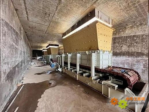

 1、给料机响声异常
  (1)链轮与输送链条啮合不好,调整尾轮垃圾装置;
  (2)托轮、链轮、尾轮与链条摩擦严重,调整尾轮垃圾装置;
  (3)紧固各松动或脱落的螺栓;
  (4)更换已磨损的轴承或已损坏的链板。
 2、轴承过热
  (1)补油或放油;
  (2)更换新油;
  (3)调整轴承间隙;
  (4)重新更换轴承。
 3、减速机振动严重
  (1)重新校正减速机和电机间的同心度;
  (2)检查减速机内的齿轮和轴承磨损情况,不好的应予更换。
 4、链板跑偏
  (1)调整尾轮拉紧装置;
  (2)重新改变下料点的位置。
 5、液压驱动系统压力不够,油泵有异响
  (1)清洗或更换过滤器滤芯;
  (2)清洗或更换溢流阀;
  (3)清洗油箱、更换传动油;
  (4)检查或更换加热、风冷装置;
  (5)更换油泵。
 6、链板不动:
  (1)负荷太重,压死给矿机,减少负荷;
  (2)链齿轮与链条错齿,松开拉紧装置,重新调整;
  (3)电机损坏,更换电机;
  (4)减速机有问题,更换减速机;
  (5)更换油泵;
  (6)更换变频调速装置。
