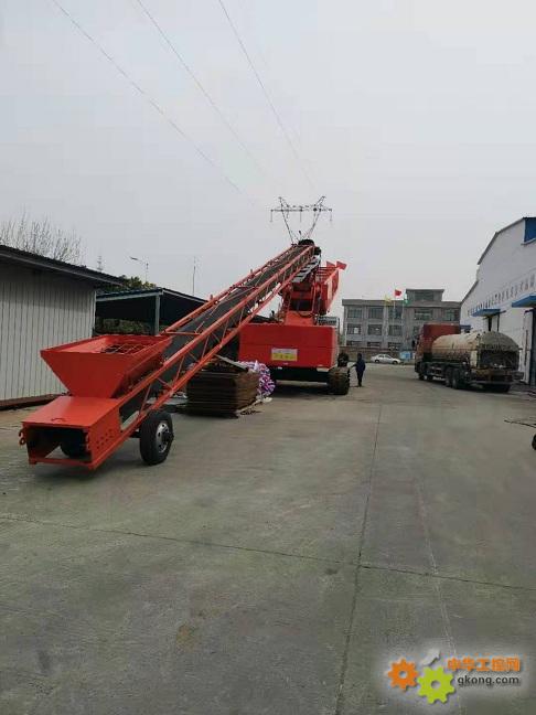

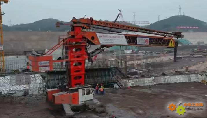

履带式混凝土布料机皮带调偏装置是保障输送皮带始终居中运行的核心部件,可有效避免混凝土撒料、皮带边缘磨损撕裂等问题,适配臂架伸缩、360°回转的复杂工况。
一) 核心结构组成
1.1检测单元:多采用检驱轮机械式检测,皮带跑偏时直接接触触发动力输出,适配混凝土多粉尘、高潮湿的恶劣工况,不受光线干扰。
1.2动力与控制单元:主流为无源液压结构,由检驱轮带动小油泵输出压力油,通过逻辑阀判断跑偏方向,全程无需外接电源。
1.3执行单元:由复合油缸驱动调心托辊架偏转,托辊组绕垂直轴旋转产生横向摩擦力,将跑偏皮带推回中心位置。
1.4机架固定单元:高强度焊接支架,直接锁附在布料机臂架的输送机架上,适配600mm带宽的混凝土输送皮带。
