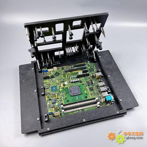

回流焊后元件偏移的原因分析
--波峰焊治具 smt治具
四、贴装高度确认
检查贴片机的元件贴装高度设置。正常情况下,元件应压入锡膏约一半厚度。若设定高度大于元件实际厚度,会导致贴装偏高,元件容易被热风吹偏。
五、焊盘设计问题
焊盘设计不对称或间距过大,会使元件贴装后与焊盘的重叠区域不足,回流焊时锡膏无法提供足够的自对中能力,从而引起偏移。
六、回流焊温度曲线设置不当
  • 预热升温过快:温度急剧上升会瞬间降低锡膏黏度,锡膏形态变化过快,元件容易移位。
  • 峰值阶段冲击:到达峰值温度时,助焊剂剧烈气化产生的冲击力也可能推动元件。
七、其他常见影响因素
  • PCB过厚或过薄,导致PCB与元件的升温速率不同步;
  • 预热温度偏低、保温时间过短,锡膏未能充分活化;
  • 元件引脚或焊端氧化,可焊性差;
  • 锡膏内部混入异物,影响润湿均匀性。
八、小概率但需注意的原因
  • 回流焊出炉后撞板;
  • 贴片机坐标偏移;
  • 吸嘴磨损或堵塞导致贴装压力不均衡;
  • 元件单边上锡不良,产生不均匀拉力。
