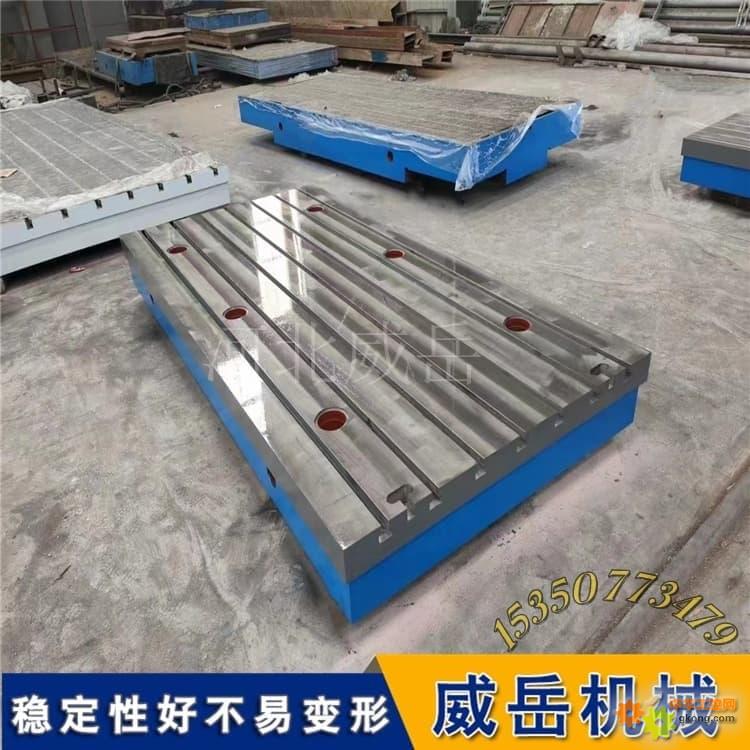

在电机制造与研发领域,要确保电机性能数据的准确可靠,除了测试仪器外,还有一个看似基础却很重要的部件——电机试验铁地板。它不仅是承载电机和设备的基础,也是保障测试稳定性、减少振动干扰的设施,在电机测试系统中扮演着重要角色。
什么是电机试验铁地板?
电机试验铁地板,也叫铸铁地板、T型槽铁地板或试验平台,是专门为电机、发动机、测功机等设备性能测试设计的承载平台。它的工作面上通常加工有标准的T型槽和定位销孔,用于固定各类电机、测试设备和工装夹具,确保在测试过程中设备安装位置稳定。
这个平台广泛用于电机制造企业的质检与研发部门、第三方检测机构、高校实验室以及电机维修等领域,是电机扭矩、转速、效率、振动、噪声等指标测试中常见的基础装备。
核心构成与设计要点
一个设计合理的电机试验铁地板,通常会围绕“稳、准、抗振、耐用”几个方面展开。
首先,材质与结构是稳定的基础。平台通常选用高强度铸铁,如HT250或HT300,要求较高的测试会选用QT600球墨铸铁。这类材质密度较高,具备一定的减震性,能吸收电机运行时产生的振动。结构上多采用箱型封闭框架设计,内部有加强筋,以提升整体的抗扭刚度,即使承载数十吨的重型电机,台面变形也较小。
其次,精度是数据的保障。平台工作面的精度会影响测试数据的可靠性。按国家标准,试验平台分为不同等级,数值越小精度越高。高要求的研发测试会选用0级甚至00级平台,平面度误差可控制在较小的范围内。安装时还需用水平仪校准,确保整体水平度满足使用要求。
同时,减振设计有助于减少干扰。电机运行时产生的振动可能会对传感器信号造成影响。部分铁地板在底座与地面间会加装减振垫,配合阻尼设计,可以将外部振动的传递控制在一定范围内。有些方案还会与车间地面做隔离处理,以阻断外部振动的传导。
此外,为应对测试中的油污和冷却液,平台表面会进行加工和防锈涂层处理。
选型时需要注意的几点
选择合适的电机试验铁地板,需要综合考虑被测电机的特性。
首先要看承载能力。平台的额定承载需要覆盖电机重量和所有工装的总重,并留出一定的余量。例如,测试10吨重的电机,建议选用额定载荷不低于12.5吨的平台,避免长期超载导致台面变形。
其次是平台尺寸。工作面积一般建议是被测电机投影面积的1.5到2倍,四周留出操作和维护空间。
第三是T型槽规格。需要根据电机底座安装螺栓的规格,选择适配的T型槽槽宽,常见的有14mm、18mm、22mm、28mm等。槽的加工精度也会影响电机固定的牢固程度。
最后是精度等级。根据测试要求来选,研发类测试选高等级平台,常规出厂质检可以选精度稍低的等级。
安装与日常维护
一块铁地板,也需要规范的安装和日常维护。安装时,需要在混凝土基础上进行,通过可调地脚螺栓调平,并固定,防止使用中位移。日常使用后要及时清理台面上的铁屑和油污。建议定期涂抹防锈油,长期不用时做好防锈覆盖。此外,每隔半年到一年可以重新检测平台的水平度和平面度,及时发现和调整问题。
