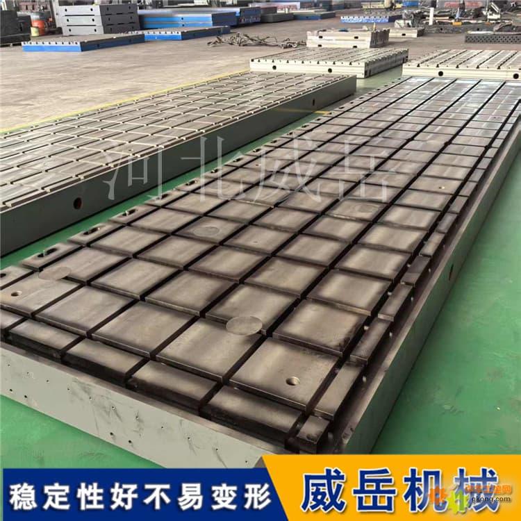

电机试验平台的安装调平,直接决定后续数年同轴度、测试数据稳定性,很多车间调试数小时读数依旧反复回弹,大多是安装流程、垫铁摆放、灌浆养护环节操作不规范。本文从进场勘测到终固化校准,梳理全套标准化施工步骤,规避安装阶段埋下的长期隐患。
一步进场勘测与场地预处理。到货前提前测量厂区门洞、通道转弯宽度、吊装作业空间,大尺寸一体平台通道狭窄可更换分体拼接款,避免设备到货无法进场,产生二次转运磕碰损伤。地面基础需平整坚实,松软地面提前做混凝土硬化,防止后期地基沉降造成平台倾斜。
二步吊装就位,做好边角防护。吊装选用多点柔性吊点,保证平台水平起吊,避免单边受力拉扯产生隐形形变;槽口、台面边缘包裹防护垫,钢丝绳不直接接触精加工面,防止吊装磕碰出现凹坑、划痕。就位后粗略摆放至工位标记区域,预留充足操作空间方便后期清理槽体、复测精度。
第三步垫铁布置与粗调水平,这是调平核心环节。禁止仅用三点支撑,中小型平台采用四角+中间多点矩阵式垫铁排布,重载大平台增加支撑点位,分散自重与设备冲击载荷。垫铁需完整贴合底座,杜绝薄垫片多层叠加虚支撑,先用水平仪粗调,将台面高低差控制在较小范围。
第四步灌浆固化流程管控,切忌赶工期提前装机。垫铁粗调完成后封堵底座周边,灌入专用灌浆料,静置完整养护周期等待完全硬化。灌浆仅表面初凝时,内部强度未成型,此时上架电机、承受振动,会导致灌浆层压缩变形,平台整体“飘移”,前期调平精度全部失效。固化完成前禁止任何设备上机、人员踩踏台面。
第五步精调水平与同轴度基准。灌浆完全硬化后,拆除封堵材料,使用高精度水平仪多点复测台面,细微高低差通过微调垫铁校正,保证全台面水平度均匀。配套电机、传感器安装前,同步核对地脚螺栓孔对位,禁止强行斜拉锁紧,避免机身长期歪斜运行。
第六步地脚螺栓规范锁紧。遵循对角分次预紧、逐步加力的顺序,搭配扭矩扳手控制标准载荷,防止单根螺栓应力过载断裂,同时避免局部贴合不实出现晃动。全部螺栓锁紧完成后,再次复测平面度,确认调平数据无回弹再开展测试作业。
分体式电机试验平台额外增加拼接工序:出厂配对加工的分块平台就位后,对齐拼接定位销,微调垫铁让两块台面高度一致,拼接缝隙均匀无高低差,整体复测平面度合格后再灌浆固定。
整套安装流程看似繁琐,实则是为长期稳定测试打底。简化步骤、省略养护时间,短期看不出问题,使用半年左右就会出现数据漂移、同轴度频繁跑偏,反复停机调平反而耗费更多工时,严格按照标准步骤施工,一次安装即可长期稳定使用。
