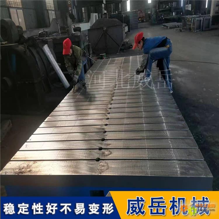

平台的精度是通过刮削工艺实现的。粗加工之后,用刮刀在铸铁表面手工修整,一点一点把高点刮掉。刮研的检验方法是用涂色法——在标准平板上涂一层红丹粉,放到被刮研的台面上来回推,高点会蹭掉颜色留下印子,操作者根据印子的分布再刮下一轮。这个过程反复进行,直到接触点的数量和分布达到要求。
要求高的平台还会用数控龙门铣进行精加工。数控铣加工后直线度和平面度每米误差可以控制在0.008毫米以内,光洁度也比较高。
加工精度决定了平台的初始精度,时效处理决定了这个精度能保持多久。两者缺一不可。

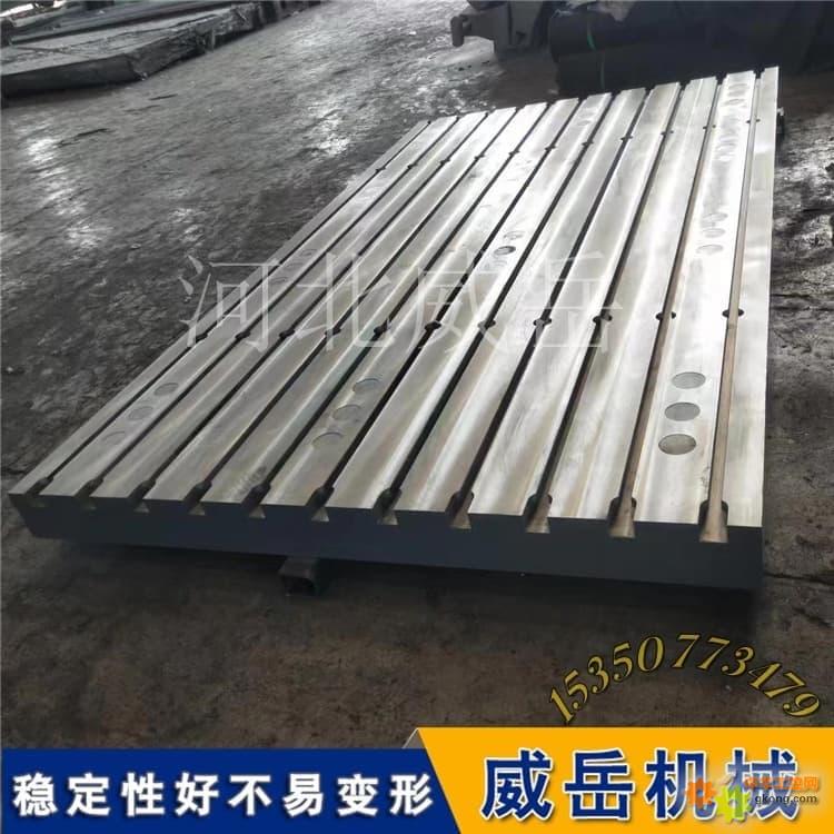

平台的精度保持还跟结构有关。箱型框架内部有纵横交错的加强筋,形成一个网格状的支撑体系。这种设计在保证刚度的同时控制了重量。
如果内部筋板稀疏或者布局不合理,长期承载后台面就会局部下沉,精度就保不住了。选型的时候可以问问厂家筋板的布局情况,包括数量、厚度、间距,这些细节能反映出平台的刚度水平。
