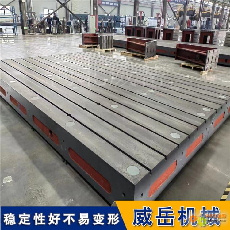

在机械加工车间、设备装配区或者焊接工位,经常能看到一块表面带有一道道凹槽的铸铁平台,工人用螺栓和压板把工件固定在上面进行操作。这块带槽的铸铁平板,就是T型槽平台。
T型槽平台是做什么的
T型槽平台本质上是一个可以灵活固定工件的工作台。工作面上的T型槽配合T型螺栓、压板、垫块等附件,可以快速把工件夹紧在台面上,而且位置可以随时调整。不管是几公斤的小零件还是几吨重的大型工件,都可以通过这套紧固系统可靠地固定。
它主要用在三个场景:一是机械装配,把各种零部件放在平台上进行组装;二是设备调试,在平台上完成设备的安装和位置校准;三是焊接作业,作为焊接工装的基础台面。
此外,划线、铆焊、检测等工序也经常用到T型槽平台。
平台的结构和材质
T型槽平台的主体材质是灰口铸铁,常用牌号有HT200、HT250和HT300。铸铁的减振性能比钢材好,加工过程中产生的振动能够被平台本身吸收一部分,有利于保持加工或测量的稳定性。
平台采用箱型框架结构,内部有纵横交错的加强筋。这样的设计既保证了平台的整体刚度,又控制了重量。如果做成实心的,虽然刚度更好但太重,搬运和安装都不方便。

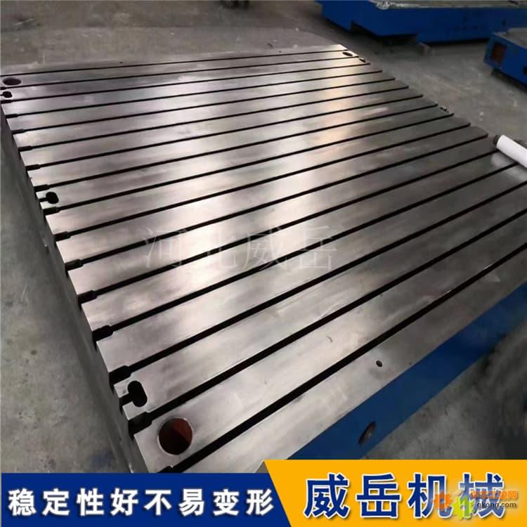

工作面上的T型槽是平台的核心特征。槽的截面形状像一个大写的T,上窄下宽,T型螺栓从上面放进去之后,螺栓头卡在下部的宽槽里,螺杆从窄槽伸出来,配合压板和螺母就能把工件锁紧在台面上。

T型槽规格:常规槽宽有14mm、18mm、22mm、28mm四种。选型的时候看工件的安装螺栓是多粗的,螺栓直径对应槽宽。螺栓穿不过去或者卡不紧都不行。
