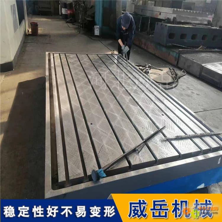

加工工艺决定初始精度
T型槽平台的精度是通过刮研工艺实现的。粗加工之后,用刮刀在铸铁表面手工修整,一点一点把高点刮掉。
刮研的检验方法是用涂色法,在标准平板上涂一层红丹粉,放到被刮研的台面上来回推,高点会蹭掉颜色留下印子,操作者根据印子的分布再刮下一轮。这个过程反复进行,直到接触点的数量和分布达到要求。
要求高的T型槽平台还会用数控龙门铣进行精加工。数控铣加工后直线度和平面度每米误差可以控制在0.008毫米以内,光洁度也比较高。
加工精度决定了T型槽平台的初始精度,时效处理决定了这个精度能保持多久。两者缺一不可。
