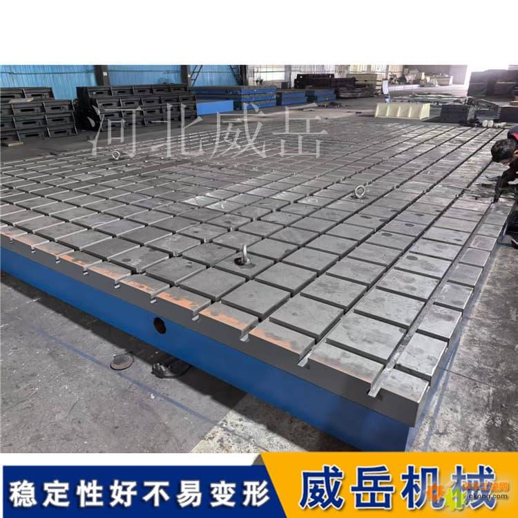

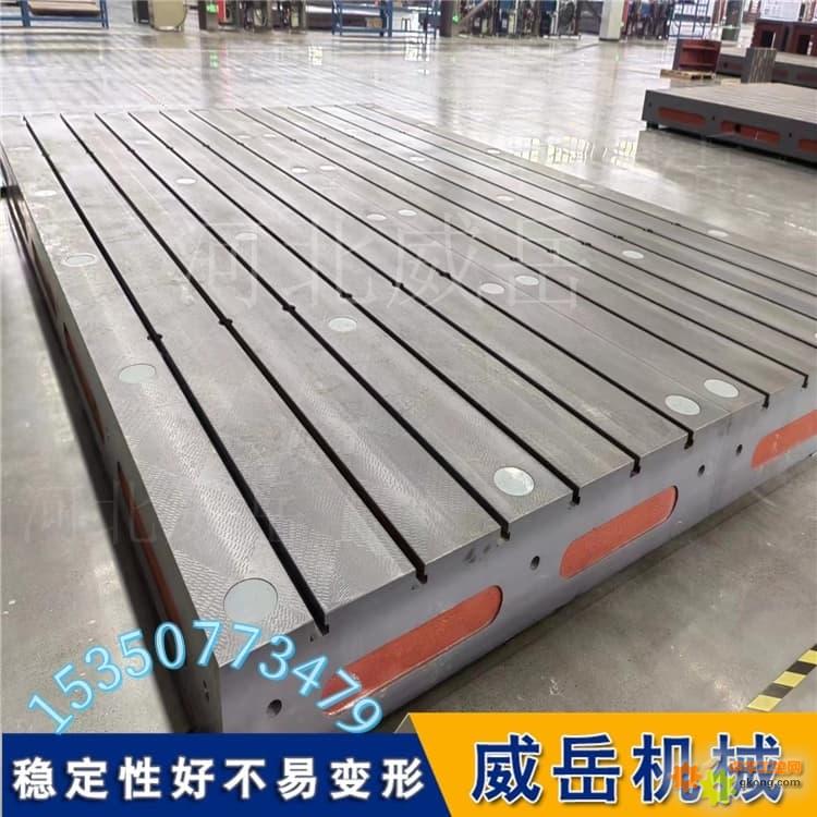

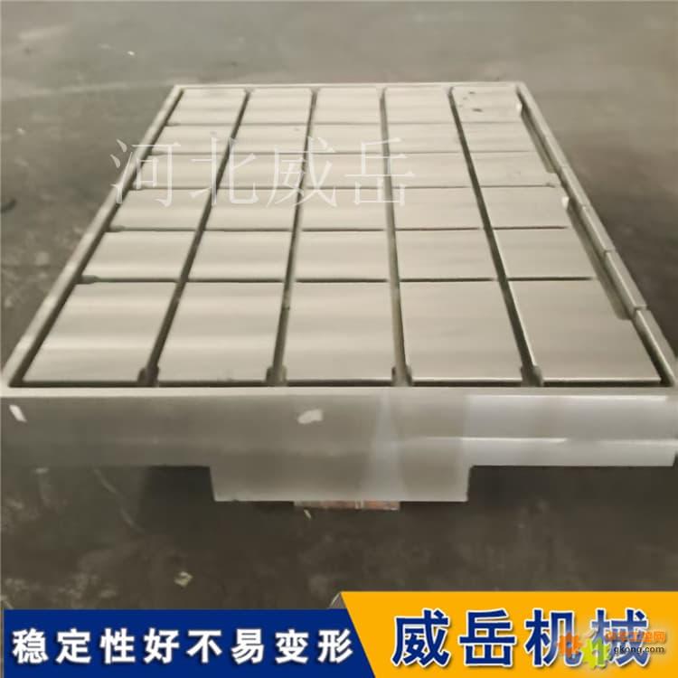

在机械加工车间或者设备装配区,经常能看到一块带槽的铸铁平台。工人把工件放上去,用螺栓和压板一锁,就可以开始干活了。这块带槽的平台就是T型槽平台。
T型槽长什么样
T型槽平台的表面开有若干条纵向的凹槽,槽的截面像一个大写的“T”——上窄下宽。T型螺栓从槽口放进去,螺栓头卡在下部的宽槽里,螺杆从窄槽伸出来。配合压板和螺母,就能把工件紧固在台面上。
这个设计的优点是:螺栓可以在槽里自由滑动,工件放在台面上的任何位置都能找到合适的固定点。而且拆装方便,一个工件干完了,松开螺母、移开压板,换上下一个工件重新锁紧,整个过程很快。
平台是怎么做出来的
T型槽平台的材质通常是灰口铸铁,常用牌号有HT200、HT250和HT300。铸造完成之后,毛坯要经过退火处理,把铸造过程中产生的内应力释放掉。如果不做这道工序,平台在后续使用中会慢慢变形,精度保持不住。
退火之后进行粗加工,把工作面基本形状做出来,然后进入精加工阶段。工作面的平面度是平台的核心指标,通过刮削工艺来实现。刮削是钳工用刮刀在铸铁表面一点一点修整的过程,把高点刮掉、低点保留,得到一块平整度符合要求的平面。
T型槽的加工是在工作面完成后进行的。用铣床在台面上铣出T型槽,槽的尺寸、直线度、槽口倒角都有相应要求。槽口如果加工得不直,T型螺栓在槽里滑动就不顺畅。
