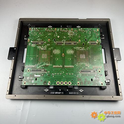

在SMT(表面贴装技术)制程中,业界素有“七分印刷,三分贴片”的说法。锡膏印刷质量直接决定了PCBA的最终良率,而承载这一关键工序的核心装备,正是高精密贴片印刷治具。它不仅是PCB的“托举者”,更是精密焊膏图形转移的“精度守护者”。
精密定位:从“基准”到“固定”的闭环
对于高密度元件(如0.4mm间距BGA),印刷治具的定位误差必须被压缩至微米级。治具设计优先采用PCB定位孔作为主基准,定位柱与定位孔实现精密的间隙配合,单边间隙通常控制在0.02mm~0.05mm。为避免过约束导致PCB拱起,常采用“圆孔+菱形孔”的组合定位方式,菱形孔可有效补偿板边及孔位间距的制造公差。
在固定方式上,传统机械压合已难以满足高精密需求。新一代治具引入真空吸附设计:通过印刷层上表面密布的真空孔与导风槽,配合固定层的吸风口,使印刷电路板平稳、牢固地吸附在治具表面,确保印刷后脱模效果及精密元件位置不漏印、不拉尖、不少锡。部分高端治具还采用楔形组件触发压紧组件对线路板进行水平抵压定位,既确保非工作状态下组件与托盘上表面平齐,满足钢网贴合无凸起干扰的需求。
材料选择:刚性与耐热的平衡
印刷治具的材质选择直接关系定位精度与使用寿命。铝合金因具备超高强度与硬度,可确保长期使用不变形,且散热快、可进行高精度CNC加工,是高精密印刷治具的主流选择。对于需兼顾回流焊共用场景的治具,则采用合成石材质,其热膨胀系数接近PCB材料,可承受260-300℃持续高温,在高温下尺寸稳定不变形。部分场景下,成本较低的FR4防静电玻纤板也是可用选项。
避位设计:守护已贴装元件
当进行二次印刷或双面PCB印刷时,治具上需针对已贴装元件区域设置避让槽或镂空下沉结构。避让槽深度需大于已贴装元件的最大高度,防止钢网与元件干涉。对于压敏电阻等凸起较高的元件,治具在本体位置做镂空下沉,槽单边比元件大0.2~0.3mm,深度为元件高度加0.1mm余量,确保印刷时钢网仅接触焊盘区域,避免钢网被顶起导致的锡膏厚度不均与连锡问题
