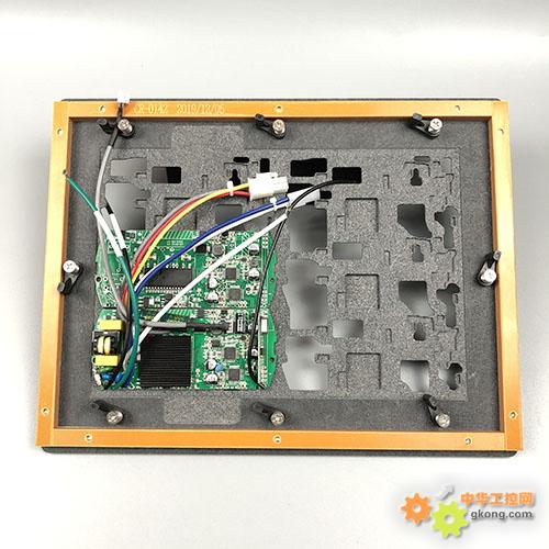

3. 波峰焊夹具
在DIP插件工艺中,波峰焊夹具的作用是保护焊接面上的SMD元件不被锡液浸入。夹具表面会针对贴片器件区域开设避空槽,仅露出需要焊接的插件引脚焊盘。设计时需注意,焊接面器件高度一般控制在5mm以下,贴片器件与插件焊盘的间距需保持≥5mm,以便夹具开孔包裹保护。
