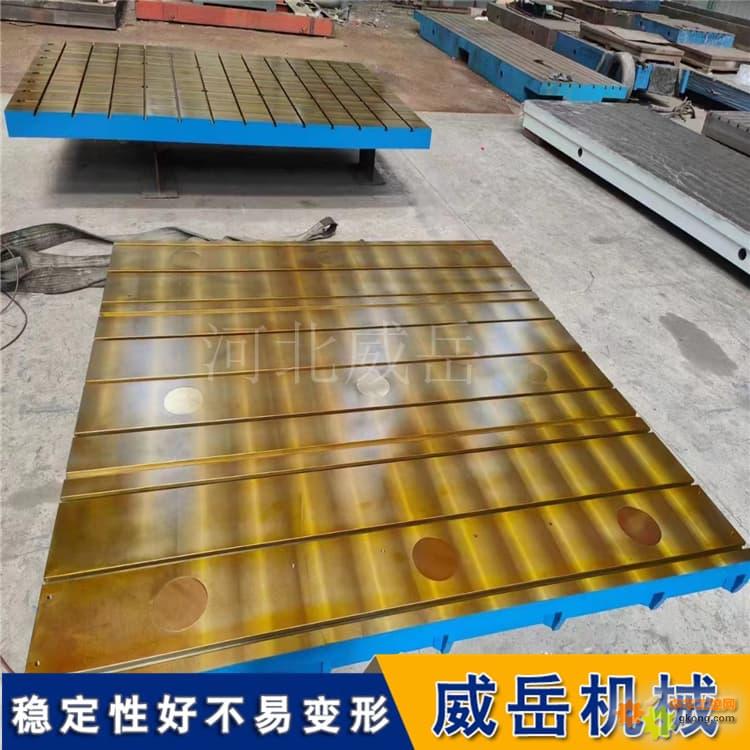

实验室铁地板常用的材质牌号有HT200、HT250和HT300。HT是灰口铸铁的代号,后面的数字代表抗拉强度,单位是兆帕。HT200表示抗拉强度不低于200兆帕,HT300不低于300兆帕。
数字越大,强度越高,价格也越贵。选哪种材质,看平台要承受多大的载荷和冲击。
三种材质的适用场景
HT200:抗拉强度200兆帕以上,用于常规负载场景。普通的电机测试台、装配平台、一般性实验平台,用HT200就够用了。
HT250:抗拉强度250兆帕以上,比HT200高一个等级。用于中等载荷或者有轻微冲击的工况。发动机测试、减速机测试、有一定振动和冲击的实验室,选用HT250比较合适。
HT300:抗拉强度300兆帕以上,强度比HT200高出百分之五十。用于重载或者冲击较大的工况。大型发动机测试、重型设备试验、频繁冲击的实验室,用HT300更稳妥。

强度不是材质的全部指标。铸铁的稳定性同样重要。铸造过程中,铁水从液态冷却到固态,内部会产生应力。如果不处理掉,这些应力会在使用中慢慢释放,平台就会变形。
正规厂家会做两次时效处理。人工退火是把铸件加热到六百到七百摄氏度后缓慢冷却,去除大部分铸造应力。自然时效是把退火后的铸件露天放置一到两年,让剩余应力自然释放。
自然时效需要占用场地和资金,成本不低。有些厂家为了压缩成本,只做人工退火不做自然时效,或者连退火都做得不到位。这种平台刚买回来时精度达标,用一年半载就开始变形。
