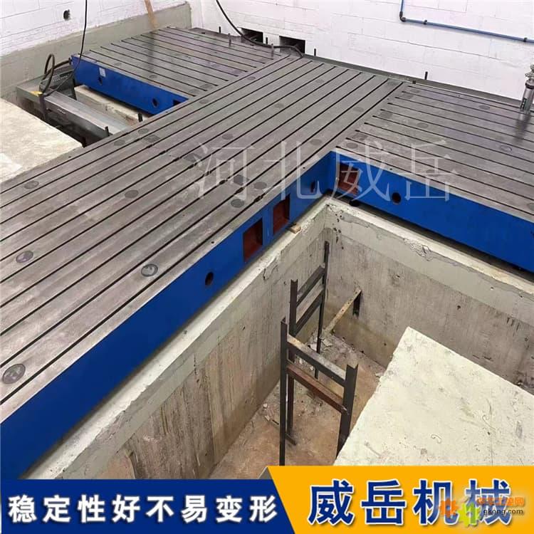

核心参数三:安装方式
安装方式决定了底座能不能长期保持精度。根据平台大小和精度要求,常见的有四种:
支架安装——适用于直径1.5米以下的小型底座,灵活便携但稳定性一般。适合临时测试或者场地经常变动的场景。
垫铁安装——适用于1到3米的中型底座,通过调整垫铁实现水平调节,兼顾便利性和稳定性。这是电机测试常见的安装方式。
地脚螺栓安装——适用于3米以上的大型底座,与混凝土地面牢固连接,承载能力和长期稳定性都好。但安装周期长,一旦固定就不方便移动。
地锚器安装——适用于0级、00级高精度底座,对地面振动传导敏感的场景优先选用。通过地锚器顶部螺纹调节水平,适合测量。
安装的时候,水平度调节是关键。精调水平需要在高精度水平仪(精度不低于0.02mm/m)的辅助下反复多次进行。建议从平台中向四周逐点测量,确保平台的整体水平度满足测试要求。
