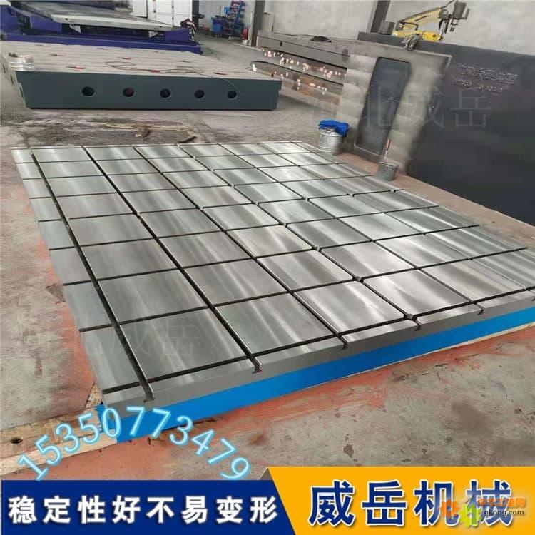

与普通的工作台不同,电机试验平台是经过专门设计和加工的金属平台。它采用高强度铸铁材质,工作面的平整度有明确的精度等级要求,表面开有T型槽用于固定设备,内部有加强筋结构来提升整体刚度。简单来说,它就像是一个专门为电机测试打造的“地基”,上面的一切设备都建立在这个地基之上。
平台的构造组成
一套完整的电机试验平台,通常由以下几个主要部分构成:

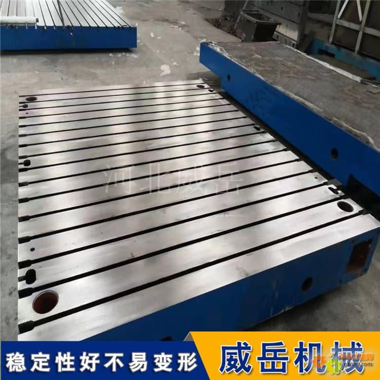

主体台面是铁地板的工作区域,直接承载电机和测功机。台面经过加工,平面度达到相应的精度等级要求。台面厚度根据平台尺寸和承载要求确定,从几十毫米到上百毫米不等。
T型槽系统是平台的重要特征。工作面上开有若干条纵向的T型槽,配合T型螺栓和压板使用,可以灵活固定不同尺寸和形状的设备。常规槽宽有14毫米、18毫米、22毫米、28毫米几种规格。
内部加强筋是平台刚度的保障。台面下方设计有纵横交错的网格状加强筋,在保证承载刚度的同时控制了整体重量,也能使载荷传递更加均匀。
地脚螺栓固定系统用于将平台固定在混凝土地面上,通过可调螺母实现水平度的校准。
