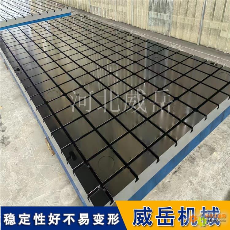

电机测试底座选型这件事,说复杂也复杂——精度、承载、材质、结构,每个参数都有讲究。说简单也简单——把底层逻辑搞清楚,按步骤走,基本不会出大错。这篇文章从原理到实操,把选型和调试的完整流程说清楚。
一、选型原理:三个底层逻辑
逻辑一:底座是“测力基准”
电机测试的本质是测量扭矩和转速。扭矩测量依赖传感器感受电机底座的反作用力。如果底座本身有弹性变形或者晃动,传感器测到的力就包含了“额外成分”,数据自然不准。
底座的刚性直接决定测量精度。底座刚性不够,电机运转时底座产生微米级的变形,扭矩测量误差可能从±1%飙升至±5%。选型的时候,把底座看作是“测力系统的一部分”,不是随便一块铁板。
逻辑二:铸铁比钢更适合测试工况
钢材的弹性模量与铸铁相近,但铸铁的阻尼比(约0.02-0.03)是钢材(约0.001-0.005)的5到30倍。阻尼高意味着振动衰减快——电机一停,铸铁底座上的振动消失得比钢制底座快得多,这对数据采集的稳定性很重要。
逻辑三:质量比是稳的基础
经验法则:底座质量至少为所有承载设备总质量的3到5倍。这个比例保证了底座的惯性足够大,不会在动态载荷下产生共振或者被设备“拖着走”。
二、选型实操:四步走
一步:确定负载参数
把被测电机和所有附件(测功机、传感器、工装、联轴器)的尺寸和重量列成表格。确认电机的大扭矩、高转速和类型(是否需要频繁启停、是否有冲击载荷)。
二步:按承载能力初选规格
将所有设备静态重量相加,乘以1.3到1.5的动态系数。如果包含堵转或冲击测试,系数取1.5。选择额定承载大于计算值的底座。同时参考“质量比3到5倍”原则,进一步确认规格。
第三步:按测试精度定精度等级
0级适用高精度研发测试和传感器标定。1级适用常规出厂检测和大多数电机测试场景。2级适用一般装配和检验。3级适用焊接和粗加工。
精度匹配原则:1级平台满足九成以上电机厂日常需求,盲目追高只会增加成本。
第四步:确认安装方式和场地
支架安装适用1.5米以下小型平台。垫铁安装适用1到3米中型平台。地脚螺栓安装适用3米以上大型平台。地锚器安装适用0级、00级高精度平台。核对安装地面能否满足承载要求(通常要求平台及负载总重的1.5倍以上),确认场地空间、门洞尺寸能否满足吊装就位。
三、调试流程
一步:基础准备
清理安装区域,确认地面水平度和强度。准备工具:框式水平仪(精度不低于0.02mm/m)、扭矩扳手、塞尺、调整垫铁(铸铁材质)。
二步:平台就位与粗调
使用四根等长吊绳通过平台专用吊耳(严禁直接捆绑工作面)平稳吊装就位。按平台筋板布局均匀布置调整垫铁,垫铁间距500到800mm。用水平仪在平台工作面的纵向、横向、对角线方向粗测,调整垫铁使气泡居中,粗调目标水平度≤0.5mm/m。
第三步:精调水平
高精度水平仪采用网格法在工作面上均匀布点测量,向四周逐点微调垫铁。每次调整量以气泡移动1到2格为宜,调完静置5分钟再复核。反复交叉校验,直到水平度达到要求。精调后建议静置24小时,再复测一次确认稳定。
第四步:紧固与二次灌浆
精调达标后,按“从中到四周、对角分次”的顺序紧固地脚螺栓,使用扭矩扳手分2到3次逐步拧紧。紧固后立即复测水平度,确认没有变化。大型平台需进行二次灌浆,用无收缩灌浆料灌注地脚螺栓孔,灌浆后24小时内不可扰动。
第五步:加载验证
安装完成后,可放置额定承载50%到80%的重物静置1到2小时,复测水平度和平面度,确认无变形、无沉降。
电机测试底座的选型和调试,核心是把工况需求、精度等级、安装条件三个维度匹配好,再按规范的流程安装调平。选对了、装好了,底座就能长期稳定地输出可靠的测试基准。
