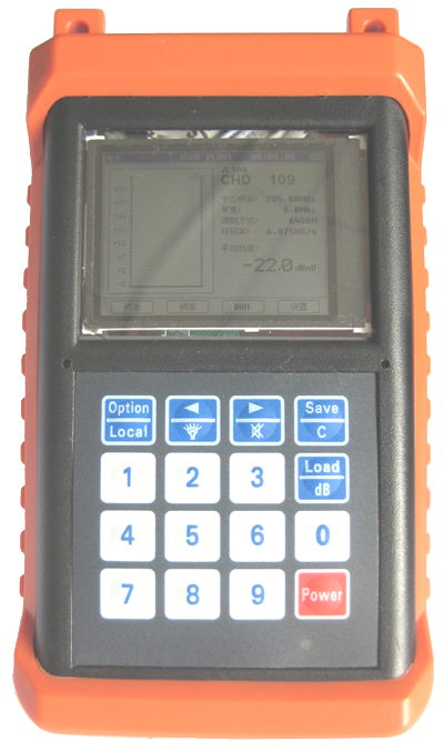

TLD1710ϵÁÐÊý×ÖµçÊÓ³¡Ç¿ÒÇÊÊÓÃÓÚµçÊÓ¼°ÓÐÏßµçÊÓ¹¤³Ì°²×°¼ì²âµÄÐèÒª£¬×¨ÎªÓÐÏßµçÊÓ¼¼ÊõÈËÔ±Éè¼Æ¡£¸ÃÒÇÆ÷²ÉÓÃÈ«Êý×ÖÏÔʾ£¬¶ÁÊýÇåÎú׼ȷ¡£Òº¾§×Ö·ûÏÔʾÆ÷£¬¿ÉÒԺܷ½±ãµØ²âÁ¿CATVϵͳµÄÖ÷Òª¼¼ÊõÖ¸±ê£¬¾ßÓе¥Í¨µÀ¡¢Ë«Í¨µÀ¡¢Ôزî²âÁ¿¡¢ÐÅÔë±È²âÁ¿µÈ¹¦ÄÜ¡£
¹¦ÄÜÌØµã
  • µ¥ÆµµÀµçƽ²âÁ¿
  • Ä£ÄâÆµµÀµçƽ²âÁ¿¡¢Êý×ÖÆµµÀÊý×ÖÆ½¾ù¹¦ÂʲâÁ¿
  • ÊÓÆµÔز¨ÓëÒôÆµÔØ²¨µçƽ²âÁ¿
  • ƵÂÊµçÆ½²âÁ¿
  • ûÓжÔӦƵµÀµÄƵÂʵãµçƽ²âÁ¿
  • ¸ÉÏßµçѹ²âÁ¿
  • бÂʲâÁ¿(˫ƵµÀ²âÁ¿)
  • ÊÓÆµÒôƵ±È(V/A)²âÁ¿
  • ÊÓÆµÔز¨µçƽÓëÒôÆµÔØ²¨µçƽµÄ²îÖµ
  • ÔØÔë±È(C/N)²âÁ¿
  • TFT²ÊÆÁ ÖÐÎIJ˵¥
¼¼ÊõÖ¸±ê
ƵµÀ/ƵÂÊÖ¸±ê
  • ƵÂÊ·¶Î§£º5MHz - 870MHz ºÍ 48MHz - 870MHz
  • ƵµÀ·¶Î§£ºÖйú±ê׼ƵµÀ 1CH - 56CH Ôö²¹ÆµµÀ 101CH - 143CH
  • ƵÂÊ·Ö±æÂÊ£º50KHz
  • ²âÁ¿´ø¿í£º>150KHz
µçƽ²âÁ¿
  • ²âÁ¿·¶Î§£º30dBuV - 120 dBuV
  • ²âÁ¿¾«¶È£º¡À1.5dB
  • ·Ö±æÂÊ£º0.1 dB
  • ¼ì²¨·½Ê½£º·åÖµ¼ì²¨
  • ÊäÈë×迹£º75¦¸
µçѹ²âÁ¿
  • ÊäÈ뷶Χ£º10 - 80V ½»Á÷»òÖ±Á÷(AC/DC)
  • ²âÁ¿¾«¶È£º¡À2V
  • ·Ö±æÂÊ£º0.1V
ÆäËü
  • Õû»úÖØÁ¿£ºÐ¡ÓÚ550g
  • °éÒôÊä³ö£ºÄÚÖÃÑïÉùÆ÷£¬¿ÉÊý¿Ø
Á½ÖÖ¹©µç·½Ê½
  • AC 220V/50Hz ¡À10%
  • 5ºÅµç³Ø5½Ú
Ëæ»ú¸½¼þ
  • É䯵ÊäÈëת½ÓÆ÷£ºQ9/F 1¸ö
  • ÒÇÆ÷°ü£º1¸ö
  • ˵Ã÷Ê飺1·Ý
