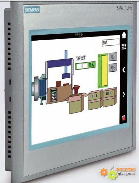

²úÆ·Ãû³Æ£º Î÷ÃÅ×ÓSMART700IE´¥ÃþÆÁ
ÐÍ ºÅ£º smart700
Î÷ÃÅ×ÓSMART700IE´¥ÃþÆÁ 6AV6648-0BC11-3AX0
1¡¢³ß´ç
¡¾ÕýÃæ¿í¶È¡¿£º      213 mm
¡¾ÕýÃæ¸ß¶È¡¿£º      159 mm
¡¾°²×°Éî¶È¡¿£º      40.5mm
2¡¢ÏÔʾ
¡¾ÆÁÄ»¿í¶È¡¿£º      154.1 mm
¡¾ÆÁÄ»¸ß¶È¡¿£º      85.9 mm
¡¾ÑÕÉ«ÊýÁ¿¡¿£º      65536
¡¾ÏÔʾÆÁ¹æ¸ñ¡¿£º    TFT
¡¾ÆÁÄ»¶Ô½ÇÏß¡¿£º    7in
3¡¢·Ö±æÂÊ£¨ÏñËØ£©
¡¾Ë®Æ½Í¼Ïñ·Ö±æÂÊ¡¿£º800
¡¾´¹Ö±Í¼Ïñ·Ö±æÂÊ¡¿£º480
4¡¢µçÔ´µçѹ
¡¾µçÔ´µÄµçѹÀàÐÍ¡¿£ºDC24V
¡¾¶î¡¢¶¨¡¢Öµ¡¢DC¡¿£º24 V
¡¾ÔÊÐí·¶Î§ÏÂÏÞDC¡¿£º19.2 V
¡¾ÔÊÐí·¶Î§ÉÏÏÞDC¡¿£º28.8 V
Î÷ÃÅ×Ó´¥ÃþÆÁsmart700¸ß·Ö±æÂÊ¿íÆÁÏÔʾ:
(1)¡¢800×480dpi¿íÆÁÏÔʾÉè¼ÆºÍ´«Í³ÆÁÄ»Ïà±È¾ßÓиü´óµÄ¿ÉÊÓÃæ»ý£¬Ê¹µ¥¸ö»­ÃæÖпÉÒÔÏÔʾ¸ü¶àµÄÐÅÏ¢£¬ÈòÙ×÷Ô±¾ßÓиüÊæÊʵÄÊÓ¾õÌåÑé
(2)¡¢¸ß·Ö±æÂÊʹµÃ»­Ãæ¸üÇåÎú£¬»­ÖʸüϸÄå
Î÷ÃÅ×Ó´¥ÃþÆÁsmart700Ç¿´óÇҷḻµÄͨѶÄÜÁ¦
(1)¡¢PPIͨѶЭÒéÈ·±£¾«²ÊϵÁÐÃæ°åÓëS7-200½¨Á¢¸ßËÙÎÞ·ìµÄÁ¬½Ó£¬ºÍS7-200PLC ×é³ÉÍêÃÀµÄСÐÍ×Ô¶¯»¯½â¾ö·½°¸
(2)¡¢µ±²ÉÓÃPPIͨѶʱ£¬Í¨ÐÅËÙÂʸߴï187.5kb/s
Î÷ÃÅ×Ó´¥ÃþÆÁsmart700¸ßÐÔÄÜ´¦ÀíÆ÷¡¢¸ßËÙÍⲿ×ÜÏß¼°64MDDRÄÚ´æ
(1)¡¢¸ß¶ËµÄARM ´¦ÀíÆ÷£¬Ö÷Ƶ´ïµ½400MHz£¬Ê¹Êý¾Ý´¦Àí¸ü¿ì£¬»­ÃæÏÔʾ¸üÁ÷³©
(2)¡¢¸ßËÙµÄÍⲿ×ÜÏß³ä·Ö·¢»Ó´¦ÀíÆ÷µÄÇ¿´óÐÔÄÜ
(3)¡¢ÔöÇ¿µÄ64MDDRÄÚ´æÊ¹µÃ»­ÃæµÄÇл»Ëٶȸü¿ì
