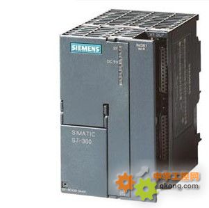

²úÆ·Ãû³Æ£º Î÷ÃÅ×ÓIM365½Ó¿ÚÄ£¿é
ÐÍ ºÅ£º IM365
Î÷ÃÅ×ÓIM365½Ó¿ÚÄ£¿é  Î÷ÃÅ×ÓIM365Ä£¿é  Î÷ÃÅ×Ó½Ó¿ÚÄ£¿é
¶©»õºÅ£º6ES7365-0BA01-0AA0
²úÆ·ÃèÊö£ºSIMATIC S7-300,½Ó¿Ú Ä£¿éIM 365 ÓÃÓÚÁ¬½ÓÀ©Õ¹¼Ü, W/O K-BUS,2 Ä£¿é + Á¬½ÓµçÀ 1M
²úÆ·ÐÅÏ¢£º
  • ÓÃÓÚÁ¬½Ó¶à²ã SIMATIC S7-300ÅäÖÃÖеĻú¼Ü
  • IM 365£º ÓÃÓÚÖÐÑë¿ØÖÆÆ÷£¬×î¶à 1 ¸öÀ©Õ¹µ¥Ôª¡£
    À©Õ¹µ¥ÔªÖеÄÄ£¿éʹÓÃÓÐÏÞÖÆ(ÀýÈ磬ûÓÐ CP »ò FM)
  • IM 365£º
    ÖÐÑë¿ØÖÆÆ÷ºÍÒ»¸ö´ø×î¶à8¸öÄ£¿éÀ©Õ¹»ú¼Ü£»¾àÀ룺 1 m
ͨÓÃÌØÐÔ
ËùÓнӿڶ¼¾ßÓÐÒÔÏÂÌØµã£º
  • Éè¼Æ½ô´Õ£º
    ¼á¹ÌµÄËÜÁÏ»ú¿ÇÄÚ°üº¬Á¬½ÓµçÀÂÓõĽӿڡ£
  • °²×°¼òµ¥£º
    ½Ó¿ÚÄ£¿é°²×°ÔÚDINµ¼¹ìÉÏ£¨²å²Û3£©²¢ºÍÆäËüÄ£¿éÒ»Ñù¾­¹ý×ÜÏßÁ¬½ÓÆ÷Á¬½Óµ½I/OÄ£¿é¡£
  • ÎÞ¹ÊÕÏ×é̬£º
    ½Ó¿ÚÄ£¿é×Ô×é̬¡£ ÎÞÐèµØÖ··ÖÅä¡£
  • ״̬ºÍ¹ÊÕÏ LED
IM 365
¶ÔÓÚÒ»¸öERÀ´Ëµ£¬IM 365ÊÇ×î¾­¼ÃµÄÀ©Õ¹°ì·¨¡£ ËüÓÐÒÔÏÂÌØµã£º
  • ÓÐÁ½¸öIM 365Ä£¿é£¬ÆäÖÐÒ»¸ö²åÈëCC£¬ÁíÒ»¸ö²åÈëER¡£ ͨ¹ý1m³¤µÄ¹Ì¶¨Á¬½ÓµçÀÂÁ¬½Ó¡£
  • Ä£¿éµÄʹÓÃÏÞÖÆ£º
    ER²»½Óµ½Í¨ÐÅ×ÜÏߣ¨C×ÜÏߣ©¡£ Òò´ËC×ÜÏ߽ڵ㣨ÀýÈçCPºÍFM£¬¼ûÅäÖÃ±í£©²»ÄܲåÈëÕâ¸ö»ú¼Ü¡£
  • ÎÞµ¥¶ÀµçÔ´£º
    ERÉϵÄÄ£¿éÓÉCPUµçÔ´¹©µç¡£
¼¼ÊõÊý¾Ý£º
ÊäÈëµçÁ÷
À´×Ô±³°å×ÜÏß DC 5 V£¬×î´óÖµ 350 mA
¹¦ÂÊËðʧ
¹¦ÂÊËðʧ£¬µäÐÍÖµ 2 W
Ó²¼þÀ©Õ¹
ÿ¸ö CPU µÄ½Ó¿ÚÄ£¿éÊýÁ¿£¬×î´óÖµ 1
³ß´ç
¿í¶È 40 mm
¸ß¶È 125 mm
Éî¶È 120 mm
ÖØÁ¿
ÖØÁ¿£¬Ô¼ 225 g
