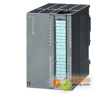

²úÆ·Ãû³Æ£º Î÷ÃÅ×ÓFM350-2¼ÆÊýÆ÷Ä£¿é
ÐÍ ºÅ£º FM350-2
Î÷ÃÅ×ÓFM350-2¼ÆÊýÆ÷Ä£¿é  ¶©»õºÅ£º6ES7350-2AH01-0AE0
SIMATIC S7-300, ¼ÆÊýÆ÷Ä£¿é FM 350-2, 8 ͨµÀ, 20 KHZ, 24V ±àÂëÆ÷ÓÃÓÚ¼ÆÊý, ƵÂʲâÁ¿, ËٶȲâÁ¿, ÖÜÆÚ³ÖÐøÊ±¼ä²âÁ¿ºÍÅäÁϱÈÀý °üÀ¨³ÌÐò°üºÍµç×ÓÎĵµCD
FM 350-2ÊÇÖÇÄÜÐÍ8ͨµÀ¼ÆÊýÄ£¿é£¬ÓÃÓÚʵÏÖ¸÷ÖÖͨÓüÆÊýºÍ²âÁ¿ÈÎÎñ¡£ Ëü¿ÉÒÔÓÃÔÚ SIMATIC S7-300 ºÍ ET 200 M ÖУ¨ÒÔS7-300/-400ΪÖ÷Õ¾£©¡£
Ó¦ÓðüÀ¨£º
  • ×°ÅäºÍװжÉ豸
  • Ï𽺺ÍËÜÁϼӹ¤»úе
  • »úÐµÖÆÔì
  • ľ²ÄºÍÔìÖ½»úе
  • ·ÄÖ¯»úе
  • °ü×°»úе
  • ²£Á§ºÍË®Ä๤ҵ
¹¤×÷Ô­Àí
SIPLUS FM 350-2 ¼ÆÊýÆ÷Ä£¿é¶ÔÀ´×Ô
  • 24 V ÔöÁ¿Ê½±àÂëÆ÷£¬
  • ·½Ïò±àÂëÆ÷µÄÂö³å½øÐмǼ
  • Æô¶¯Æ÷
  • NAMUR ´«¸ÐÆ÷
¸ù¾ÝÖ±½ÓÁ¬½ÓµÄÃÅÐźÅ
ÔÚÁ½¸ö¼ÆÊý·½ÏòÉ϶ԱȼÆÊýÖµºÍ¹æ¶¨¶Ô±ÈÖµ
FM 350-2 ÌṩÁË 7 ÖÖ²»Í¬¹¤×÷ģʽ£¬¿É¿ìËÙ¡¢¼ò±ãµØÊÊÓ¦ÌØ¶¨Ó¦Óᣳý“¼ÆÁ¿”¹¤×÷ģʽÒÔÍ⣬ËùÓÐͨµÀ¶¼¿ÉÔÚÈÎÒ⹤×÷ģʽϱ»¶ÀÁ¢Ê¹Óãº
¹¤×÷ģʽ£º
Á¬Ðø¼ÆÊý
ÔÚÃŵç·±»ÆôÓÃʱ£¬Ä£¿é£¨´Ó¿ªÊ¼ÖµÆð£©ÔÚÏÂÏÞÖµºÍÉÏÏÞÖµÖ®¼äÁ¬Ðø¼ÆÊý¡£
½ö¼ÆÊýÒ»´Î
ÔÚÃŵç·±»ÆôÓÃʱ£¬¸ù¾ÝÖ÷¼ÆÊý·½Ïò´Ó¿ªÊ¼Öµµ½ÉÏÏÞÖµ»òÏÂÏÞÖµ½øÐÐÒ»´Î¼ÆÊý¡£
  • Ö÷¼ÆÊý·½ÏòÏòÉÏ£º´Ó 0 ÖÁ¿É²ÎÊý»¯Âú±ê¶ÈÖµ
  • Ö÷¼ÆÊý·½ÏòÏòÏ£º´Ó¿É²ÎÊý»¯¿Ì¶ÈÆðʼֵÖÁ 0
ÖÜÆÚ¼ÆÊý
ÔÚÃŵç·±»ÆôÓÃʱ£¬¸ù¾ÝÖ÷¼ÆÊý·½Ïò£¨´Ó¿ªÊ¼ÖµÆð£©ÔÚ²ÎÊý»¯¼ÆÊý·¶Î§ÄÚ½øÐÐÖÜÆÚÐÔ¼ÆÊý¡£
  • Ö÷¼ÆÊý·½ÏòÏòÉÏ£º´Ó 0 ÖÁ¿É²ÎÊý»¯Âú±ê¶ÈÖµ 1 ½øÐÐÖÜÆÚÐÔ¼ÆÊý
  • Ö÷¼ÆÊý·½ÏòÏòÏ£º´Ó¿É²ÎÊý»¯¿Ì¶ÈÆðʼֵÖÁ 1 ½øÐÐÖÜÆÚÐÔ¼ÆÊý
ƵÂʼÆÊý
ÔÚÃŵç·±»ÆôÓÃʱ£¬¶ÔËùÓÐÔڿɲÎÊý»¯Ê±¼äÖ¡ÄÚÊÕµ½µÄÂö³å½øÐмÆÊý²¢ÓÉ´ËÈ·¶¨ÆµÂÊ¡£
ËٶȲâÁ¿
ÔÚÃŵç·±»ÆôÓÃʱ£¬¶ÔËùÓÐÔڿɲÎÊý»¯Ê±¼äÖ¡ÄÚÊÕµ½µÄÂö³å½øÐмÆÊý²¢ÓÉ´ËÈ·¶¨ËÙ¶È¡£
Ñ­»·Ê±¼ä²âÁ¿
¼ÁÁ¿×°ÖÃ
4 ¸ö¼ÆÊýÆ÷ͨµÀ±»×éºÏÔÚÒ»ÆðÒÔÐγÉÒ»¸öͨµÀ¡£ÔÚÃŵç·±»ÆôÓÃʱ£¬¸ù¾ÝÖ÷¼ÆÊý·½Ïò´Ó¿ªÊ¼Öµµ½ÉÏÏÞÖµ»òÏÂÏÞÖµ½øÐÐÒ»´ÎÅä±È¡£
ÓÐÁ½ÖÖ·½·¨¿ÉÓÃÀ´½«ÏìÓ¦Êä³öµ½¹ý³Ì£º
  • Êý×ÖÁ¿Êä³ö:
    Êý×ÖÁ¿Êä³öÖ±½Ó·ÖÅ䵽ÿ¸ö¼ÆÊýÆ÷ͨµÀ£¬´Ó¶øÊµÏÖ¿ìËÙÏìÓ¦¡£
  • µ×°å×ÜÏß:
    FM 350-2 ¿Éͨ¹ý¼¯³É±³°å×ÜÏß·¢Ë͹ý³ÌÖжÏÖÁ CPU¡£
