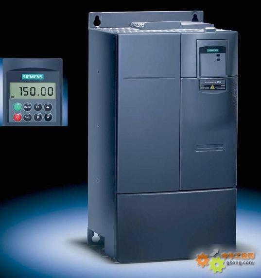

²úÆ·Ãû³Æ£º Î÷ÃÅ×ÓMM430±äƵÆ÷
ÐÍ ºÅ£º MM430
 Î÷ÃÅ×ÓMM430±äƵÆ÷ ²úÆ·ÐÅÏ¢£º
1¡¢¸ÅÊö¡£
Î÷ÃÅ×ӱ䯵Æ÷MicroM a s t e r430 Î÷ÃÅ×ӱ䯵Æ÷MicroM a s t e r430ÊÇÈ«ÐÂÒ»´ú±ê×¼±äƵÆ÷Öеķç»úºÍ±ÃÀà±äת¾Ø¸ºÔØ×¨¼Ò¡£¹¦ÂÊ·¶Î§7.5kWÖÁ250kW¡£Ëü°´ÕÕרÓÃÒªÇóÉè¼Æ£¬²¢Ê¹ÓÃÄÚ²¿¹¦ÄÜ»¥Áª£¨BiCo£©¼¼Êõ£¬¾ßÓи߶ȿɿ¿ÐÔºÍÁé»îÐÔ¡£
2¡¢¿ØÖÆÈí¼þ¿ÉÒÔʵÏÖרÓù¦ÄÜ£º¶à±ÃÇл»¡¢ÊÖ¶¯/×Ô¶¯Çл»¡¢ÅÔ·¹¦ÄÜ¡¢¶Ï´ø¼°È±Ë®¼ì²â¡¢½ÚÄÜÔËÐз½Ê½µÈ¡£
3¡¢Ö÷ÒªÌØÕ÷£º 380V-480V10£¥£¬ÈýÏ࣬½»Á÷£¬7.5kW-250kW£» ·ç»úºÍ±ÃÀà±äת¾Ø¸ºÔØ×¨Óã» Àι̵ÄEMC£¨µç´Å¼æÈÝÐÔ£©Éè¼Æ£» ¿ØÖÆÐźŵĿìËÙÏìÓ¦£»
4¡¢¿ØÖƹ¦ÄÜ£º ÏßÐÔv/f¿ØÖÆ£¬²¢´øÓÐÔöÇ¿µç»ú¶¯Ì¬ÏìÓ¦ºÍ¿ØÖÆÌØÐԵĴÅͨµçÁ÷¿ØÖÆ£¨FCC£©£¬¶àµãv/f¿ØÖÆ£» ÄÚÖÃPID¿ØÖÆÆ÷£» ¿ìËÙµçÁ÷ÏÞÖÆ£¬·ÀÖ¹ÔËÐÐÖв»Ó¦ÓеÄÌøÕ¢£» Êý×ÖÁ¿ÊäÈë6¸ö£¬Ä£ÄâÁ¿ÊäÈë2¸ö£¬Ä£ÄâÁ¿Êä³ö2¸ö£¬¼ÌµçÆ÷Êä³ö3¸ö£» ¾ßÓÐ15¸ö¹Ì¶¨ÆµÂÊ£¬4¸öÌø×ªÆµÂÊ£¬¿É±à³Ì£» ²ÉÓÃBiCo¼¼Êõ£¬ÊµÏÖI/O¶Ë¿Ú×ÔÓÉÁ¬½Ó£» ¼¯³ÉRS485ͨѶ½Ó¿Ú£¬¿ÉÑ¡PROFIBUS-DPͨѶģ¿é£» Áé»îµÄбÆÂº¯Êý·¢ÉúÆ÷£¬¿Éѡƽ»¬¹¦ÄÜ£» Èý×é²ÎÊýÇл»¹¦ÄÜ£ºµç»úÊý¾ÝÇл»£¬ÃüÁîÊý¾ÝÇл»£» ·ç»úºÍ±ÃÀàרÓù¦ÄÜ£º ¶à±ÃÇл»£» ÅÔ·¹¦ÄÜ£» ÊÖ¶¯/×Ô¶¯Çл»£» ¶Ï´ø¼°È±Ë®¼ì²â £» ½ÚÄÜ·½Ê½£» ±£»¤¹¦ÄÜ£º ¹ýÔØÄÜÁ¦Îª140£¥¶î¶¨¸ºÔصçÁ÷£¬³ÖÐøÊ±¼ä3ÃëºÍ110£¥¶î¶¨¸ºÔصçÁ÷£¬³ÖÐøÊ±¼ä60Ã룻 ¹ýµçѹ¡¢Ç·µçѹ±£»¤£» ±äƵÆ÷¹ýα£»¤£» ½ÓµØ¹ÊÕϱ£»¤£¬¶Ì·±£»¤£» I2tµç¶¯»ú¹ýÈȱ£»¤£» PTC Yµç»ú±£»¤¡£
 Î÷ÃÅ×ÓMM430±äƵÆ÷ ¶©»õÊý¾Ý£º
380-480V 3ÏàÊäÈëµçѹ ÎÞ EMC Â˲¨Æ÷
ÐòºÅ ¶©»õºÅ ¹¦ÂÊ ¶î¶¨ÊäÈëµçÁ÷ ¶î¶¨Êä³öµçÁ÷ ÍâÐγߴç
kW hp A A (FS)
1 MM430-750/3 6SE6430-2UD27-5CA0 7.5 10 16 19 C
2 MM430-1100/3 6SE6430-2UD31-1CA0 11 15 22.5 26 C
3 MM430-1500/3 6SE6430-2UD31-5CA0 15 20 30.5 32 C
4 MM430-1850/3 6SE6430-2UD31-8DB0 18.5 25 37.2 38 D
5 MM430-2200/3 6SE6430-2UD32-2DB0 22 30 43.3 45 D
6 MM430-3000/3 6SE6430-2UD33-0DB0 30 40 59.3 62 D
7 MM430-3700/3 6SE6430-2UD33-7EB0 37 50 71.7 75 E
8 MM430-4500/3 6SE6430-2UD34-5EB0 45 60 86.6 90 E
9 MM430-5500/3 6SE6430-2UD35-5FB0 55 75 103.6 110 F
10 MM430-7500/3 6SE6430-2UD37-5FB0 75 100 138.5 145 F
11 MM430-9000/3 6SE6430-2UD38-8FB0 90 120 168.5 178 F
12 MM430-110K/3 6SE6430-2UD41-1FB0 110 150 204.5 205 FX
13 MM430-132K/3 6SE6430-2UD41-3FB0 132 200 244.5 250 FX
14 MM430-160K/3 6SE6430-2UD41-6GB0 160 250 296.4 302 GX
15 MM430-200K/3 6SE6430-2UD42-0GB0 200 300 354 370 GX
16 MM430-250K/3 6SE6430-2UD42-5GB0 250 350 442 477 GX
