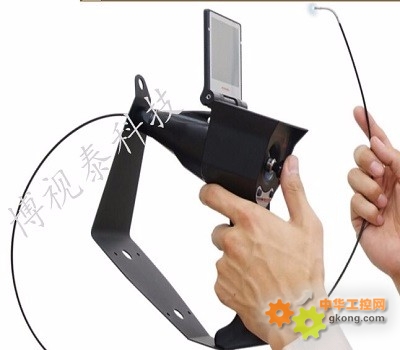

²úÆ·Ãû³Æ£º Ô­×°½ø¿ÚÈÕ±¾RF±ãЯʽ¹¤ÒµÄÚ¿ú¾µVJ-ADV2.8MM
ÐÍ ºÅ£º VJ-ADV2.8MM-1.0M
VJ-ADVϵÁÐÖÁ½ñ×îСֱ¾¶ø2.8mm¸ß¶Ë»úÐÍ
ø2.8mm³¬Ï¸Ì½Í·
¸ù¾ÝVJ-ADVϵÁеÄÉè±¸ÌØÐÔ£¬´îÅäÖÁ½ñ×îСֱ¾¶ø2.8mmµÄ̽ͷ²¢ÊµÏÖ360°Ðýת²Ù¿Ø£¬ÈÃÎÒÃǸü·½±ã¹Û²ìһЩ¼ì²âÉ豸¼ì²é²»µ½µÄµØ·½¡£
¸ßÁÁLEDÕÕÃ÷
Ïñø3.9mmVJ-ADVÄÚ¿ú¾µÉ豸һÑù£¬ø2.8mmVJ-ADVÀûÓÃͬ²½ÉÁ¹âµÄ¸ßÁÁ¶ÈLEDÕÕÃ÷£¬´îÅä΢Ð͵ÄÉãÏñÍ·²É¼¯¸ßÇåµÄͼÏñ¡£
±ãЯʽһÌ廯»úÐÍ
VJ-ADVÄÚ¿ú¾µ¼¯³ÉÁËËùÓÐͼÏñ´¦Àí¹¦ÄÜ£¬Í¨¹ýϵͳ´îÔØ3.5Ó¢´çTF-LCD¸ßÇåÒº¾§ÏÔʾÆÁ³ÊÏÖÇåÎúµÄͼÏñ£¬ÓÃÊÖÖ¸¿ØÖư´¼ü»¹¾ß±¸Í¼ÏñºÍÊÓÆµÖ±½Ó´æ´¢£¬Ìå»ýС¡¢²Ù×÷¼òµ¥¡¢±ãÓÚÍâ³ö¼ì²âЯ´ø¡£
È«·½Î»360¶ÈÐýת¿ØÖÆ
ǰ¶ËÍäÇú²¿·Ö²ÉÓÃÊÖ¶¯²Ù×ݸ˽øÐпØÖÆ£¬½öÓôóÄ´Ö¸¾Í¿ÉÒÔ¿ØÖÆÌ½Í·360°È«·½Î»×ª¶¯£¬ÒÔ±ãÓ¦¶Ô¸´Ôӵļì²â»·¾³¡£
