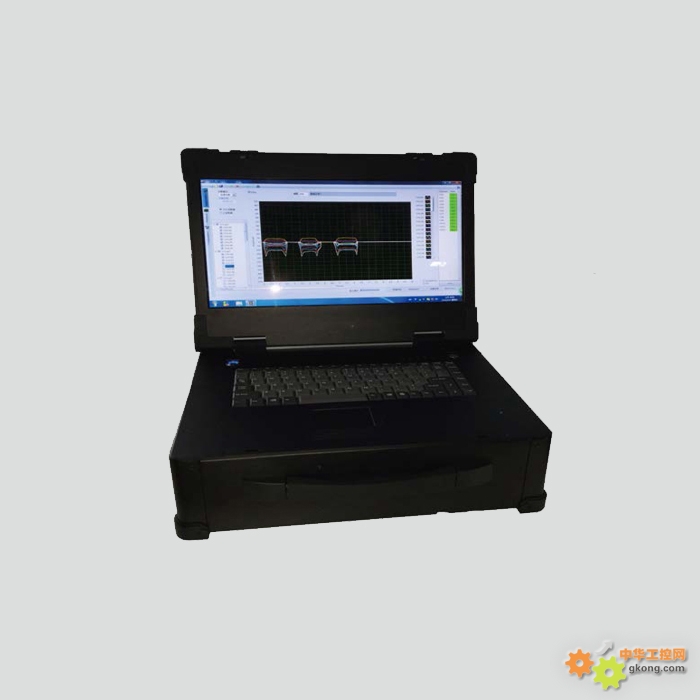

²úÆ·Ãû³Æ£º Ó¦Á¦²âÊÔÒ»Ìå»ú strain gaugen
ÐÍ ºÅ£º EX-810-PRO
    EX-810-PROÊÇÒ»¿î±ãЯʽӦÁ¦²âÊÔÒÇÒ»Ìå»ú×Ô¶¯µçÄÔ¹¦ÄÜ£¬ÓÃÓڵ緰åICTÓ¦Á¦²âÊÔ¡¢FCTÓ¦Á¦²âÊÔ¡¢×é×°Ó¦Á¦²âÊÔ¡¢µøÂäÓ¦Á¦²âÊԵȵȡ£Èí¼þ²Ù×÷¼òµ¥£¬ÉÏÊÖ·½±ã£¬ÊʺϹ¤³§¿ìËÙ²âÁ¿¼°×Ô¶¯Éú³É±¨¸æ¡£
      ×Ô´øµçÄÔ¹¦ÄÜ£¬ÔÚµç³ØÂúµçÇé¿öÏ£¬¿ÉÒÔʹÓÃ2Сʱ×óÓÒ¡£
EX-810 -PROÓ¦Á¦²âÊÔÒÇϵÁÐ
Ðͺż°Í¨µÀÊý£º
ÐͺŠͨµÀÊý
EX-810-8C-PROA Ö÷»ú64ͨµÀ,ÅäÖÃΪ8ͨµÀ£¬¿ÉÀ©Õ¹,Ö§³Ö120Å·Ä·Ó¦±äƬ
EX-810-16C-PROA Ö÷»ú64ͨµÀ,ÅäÖÃΪ16ͨµÀ£¬¿ÉÀ©Õ¹,Ö§³Ö120Å·Ä·Ó¦±äƬ
EX-810-24C-PROA Ö÷»ú64ͨµÀ,ÅäÖÃΪ24ͨµÀ£¬¿ÉÀ©Õ¹,Ö§³Ö120Å·Ä·Ó¦±äƬ
EX-810-32C-PROA Ö÷»ú64ͨµÀ,ÅäÖÃΪ32ͨµÀ£¬¿ÉÀ©Õ¹,Ö§³Ö120Å·Ä·Ó¦±äƬ
EX-810-40C-PROA Ö÷»ú64ͨµÀ,ÅäÖÃΪ40ͨµÀ£¬¿ÉÀ©Õ¹,Ö§³Ö120Å·Ä·Ó¦±äƬ
EX-810-48C-PROA Ö÷»ú64ͨµÀ,ÅäÖÃΪ48ͨµÀ£¬¿ÉÀ©Õ¹,Ö§³Ö120Å·Ä·Ó¦±äƬ
EX-810-56C-PROA Ö÷»ú64ͨµÀ,ÅäÖÃΪ56ͨµÀ£¬¿ÉÀ©Õ¹,Ö§³Ö120Å·Ä·Ó¦±äƬ
EX-810-64C-PROA Ö÷»ú64ͨµÀ,ÅäÖÃΪ64ͨµÀ,Ö§³Ö120Å·Ä·Ó¦±äƬ
EX-810-4C-PROB Ö÷»ú64ͨµÀ,ÅäÖÃΪ4ͨµÀ£¬¿ÉÀ©Õ¹,Ö§³Ö350Å·Ä·Ó¦±äƬ
EX-810-8C-PROB Ö÷»ú64ͨµÀ,ÅäÖÃΪ8ͨµÀ£¬¿ÉÀ©Õ¹,Ö§³Ö350Å·Ä·Ó¦±äƬ
EX-810-12C-PROB Ö÷»ú64ͨµÀ,ÅäÖÃΪ12ͨµÀ£¬¿ÉÀ©Õ¹,Ö§³Ö350Å·Ä·Ó¦±äƬ
EX-810-16C-PROB Ö÷»ú64ͨµÀ,ÅäÖÃΪ16ͨµÀ£¬¿ÉÀ©Õ¹,Ö§³Ö350Å·Ä·Ó¦±äƬ
EX-810-20C-PROB Ö÷»ú64ͨµÀ,ÅäÖÃΪ20ͨµÀ£¬¿ÉÀ©Õ¹,Ö§³Ö350Å·Ä·Ó¦±äƬ
EX-810-24C-PROB Ö÷»ú64ͨµÀ,ÅäÖÃΪ24ͨµÀ£¬¿ÉÀ©Õ¹,Ö§³Ö350Å·Ä·Ó¦±äƬ
EX-810-28C-PROB Ö÷»ú64ͨµÀ,ÅäÖÃΪ28ͨµÀ£¬¿ÉÀ©Õ¹,Ö§³Ö350Å·Ä·Ó¦±äƬ
EX-810-32C-PROB Ö÷»ú64ͨµÀ,ÅäÖÃΪ32ͨµÀ£¬Ö§³Ö350Å·Ä·Ó¦±äƬ
ÌØµã£º
1¡¢²ÉÓÃÄ£¿é»¯·½Ê½£¬Ã¿¸öÓ¦±äÄ£¿éÓÐ8/4¸ö²É¼¯Í¨µÀ£¬×î´ó¿ÉÒÔÀ©Õ¹µ½64ͨµÀ
     EX-810-PRO ×îÉÙº¬1¸ö8ͨµÀÓ¦±ä²É¼¯¿¨£¬Îª8/4ͨµÀ£¬¿ÉÒÔ½øÐÐÀ©Õ¹¡£
2¡¢Í¨¹ýUSB½Ó¿ÚÁ¬½Ó£¬Äܹ»ÔÚÖ÷»úÓ²ÅÌÉÏ´æ´¢³¤Ê±¼äµÄÊý¾Ý¡£
3¡¢×Ô´øµçÄÔ¹¦ÄÜ£¬ÔÚµç³ØÂúµçÇé¿öÏ£¬¿ÉÒÔ¹¤×÷2Сʱ×óÓÒ¡£
4¡¢²É¼¯ÐźÅΪ120/350Å·Ä·Ó¦±äƬ(²ÉÓò»Í¬Ä£¿é)¡£
5¡¢×î¸ß²ÉÑùÂÊΪ10KHz£¨64ͨµÀͬʱ²ÉÑù£©¡£
6¡¢²Ù×÷²Ëµ¥ÒÔ¶Ô»°¿òÐÎʽ£¬ÖÐÎĽçÃæ£¬¼òµ¥¿ìËÙ¡£
7¡¢½áºÏ¹ú¼ÊÉÏÓ¦±äƬ²âÊÔ±ê×¼Intel±ê×¼ºÍIPC-9704±ê×¼£¬Ò»¼üÈ«×Ô¶¯Éú³É±¨¸æ£¬²¢ÅжϓPass” or“ Failed”
²ÎÊý£º
¡ô µ¥Ä£¿éͨµÀÊý£º8/4¸öÄ£ÄâÊäÈëͨµÀ
¡ô ×î´ó²ÉÑùÂÊ£º320KS/s/»úÏä
¡ô ²ÉÑùģʽ£º¶àͨµÀͬ²½²ÉÑù
¡ô ADC·Ö±æÂÊ£º24λ
¡ô Ö§³ÖÓ¦±äʽ´«¸ÐÆ÷µç×èÖµ£ºEX-810-PROAϵÁÐÖ§³Ö120Ω£¬EX-810-PROBϵÁÐÖ§³Ö350Ω
¡ô Ö§³Ö»Ý˹ͨµçÇÅÀàÐÍ£º1/4 ÇÅ
¡ô ×ª»»¾«¶È£º3.5062nV/V/LSB
¡ô ¾«¶ÈÔöÒæÎó²î£º0.02%£¨ÒÑУ׼£¬³£¹æ²âÁ¿Ìõ¼þ25¡æ,±5¡æ£©
¡ô È«Á¿³Ì·¶Î§£º±29.4mV/V£¨+62500uE/-55500uE£©
¡ô ¶Ë×Ó¼ä¹ýѹ±£»¤£º±30V
¡ô Îȶ¨ÐÔ£ºÔöÒæÆ¯ÒÆ6ppm/¡æ
¡ô »úÏä½Ó¿ÚÀàÐÍ£ºUSB2.0¸ßËÙÊäÈë
¡ô ¹©µçµçÔ´£º11µ½30VDC£¬220VAC
¡ô ¹¤×÷ζȣº-40¡æ¡«70¡æ£¬¹¤×÷ʪ¶È£º10%¡«90% RH£¬ÎÞÄý½á
¡ô ´æ´¢Î¶ȣº-40¡æ¡«85¡æ£¬´æ´¢Êª¶È£º5%¡«90% RH£¬ÎÞÄý½á
¡ô ·À»¤µÈ¼¶£ºIP 40  ·À»¤µÈ¼¶£ºIP 40
