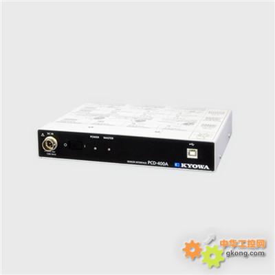

²úÆ·Ãû³Æ£º ÈÕ±¾¹²ºÍÓ¦Á¦²âÊÔÒÇPCD-400AÔ­×°½ø¿Ú
ÐÍ ºÅ£º PCD-400A
²úÆ·ÏêÇé
²âÁ¿¶ÔÏó
Ó¦±äƬ¡¢Ó¦±äƬʽ´«¸ÐÆ÷
²âÁ¿Í¨µÀÊý
4
ͬ²½ÔËÐÐ
×î¶à4̨¡¢16ͨµÀ
ÊʺÏÓ¦±äƬµç×è
1/4ÇÅ·¨£¨2Ïßʽ¡¢3Ïßʽ£© 120Ω
°ëÇÅ·¨£¬È«ÇÅ·¨ 120Ω¡«1000Ω
ÊäÈë½ÓÍ·
D-sub 37Õë
µçÇŵçÔ´
AC 2Vrms
Ó¦±äÂÊ
2.00¹Ì¶¨
ƽºâµ÷Õû·¶Î§
µç×è±2%£¨±10000×10-6Ó¦±äÁ¿£©»òÒÔÄÚ
ÈÝÁ¿5000pF»òÒÔÄÚ
ƽºâµ÷Õû·½Ê½
µç×è´¿µç×Óʽ×Ô¶¯Æ½ºâ·½Ê½
ÈÝÁ¿CST·½Ê½£¨×Ô¶¯×·×Ù£©
·ÇÏßÐÔ
±0.1%FS»òÒÔÄÚ
²âÁ¿Á¿³Ì
200£¬500£¬1000£¬2000£¬5000£¬10000£¬20000×10-6Ó¦±äÁ¿µÄ7¶Î
¾«¶È±0.5%FS»òÒÔÄÚ
ÏìӦƵÂÊ·¶Î§
DC¡«200Hz£¬Æ«²î±10%»òÒÔÄÚ
²ÉÑù
²ÉÑùƵÂÊ : ×î´ó10kHz£¨É趨10kHzʱ£¬×î¶à¿Éͬ²½²âÁ¿4̨16ͨµÀ£©
µÍͨÂ˲¨Æ÷
´«´ïÌØÐÔ : 2´ÎButter WorthÐÍ
½ØÖ¹ÆµÂÊ : 10,30,100Hz,¼°FLATµÄ4¶Î
½ØÖ¹µãµÄÕñ·ù±È : -3dB±1dB
œpË¥ÌØÐÔ : -12dB±1dB/oct.
ADת»»Æ÷·Ö±æÂÊ
24λ
É趨ֵµÄ±£³Ö
Á¿³Ì£¬Æ½ºâµ÷ÕûÖµµÈ±£´æÔÚÄÚ²¿·ÇÒ×ʧÐÔÄÚ´æ
TEDS¹¦ÄÜ
´ÓTEDS´«¸ÐÆ÷¶ÁÈ¡ÐÅÏ¢£¨½öÏÞÊäÈëÊÊÅäÆ÷ UI-10A,UI-11A£©
ÓÐдÈëͨµÀÃû³ÆµÄ¹¦ÄÜ£¨½öÏÞÖÆÔ칫˾IDΪ¹²ºÍʱ£©
½Ó¿Ú
USB2.0£¨High Speed¹æ¸ñ£¬ÓÃUSB3.0Ò²Äܹ¤×÷£©
Îȶ¨¶È
ζÈ
Áãµã£º±0.2×10-6Ó¦±äÁ¿/¡æ»òÒÔÄÚ
ÁéÃô¶È£º±0.05%/¡æ»òÒÔÄÚ
ʱ¼ä
Áãµã£º±1×10-6Ó¦±äÁ¿/8h»òÒÔÄÚ
ÁéÃô¶È£º±0.3%/8h»òÒÔÄÚ
¾øÔµÄ͈R
ÊäÈë-»úÏä¼äAC250V£¬1·ÖÖÓ
ʹÓÃζÈʪ¶È·¶Î§
0¡«40¡æ£¬20¡«85%RH£¨ÎÞ½á¶ÏÖÏó£©
ÄÍÕñÐÔ
±29.42m/s2£¨3G£©£¬5¡«200Hz£¨¸÷Öá12ÖÜÆÚ£¬10·Ö/1ÖÜÆÚ£©
µçÔ´
DC11¡«16V
½ÓÍ·ÐͺţºRM12BRD-4PH£¨¹ãäþµç»úÖêʽ»áÉçÉú²ú£©
ÏûºÄµçÁ÷
0.7A»òÒÔÏ£¨DC12V)
ÍâÐγߴç
210£¨W£©×35£¨H£©×157.5£¨D£©mm£¨²»º¬Í¹Æð²¿£©
ÖØÁ¿
Ô¼700g
