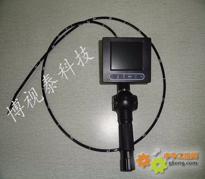

²úÆ·Ãû³Æ£º 2.8mmÊÖ³Öʽ¸ßÇåÊÓÆµ¹¤ÒµÄÚ¿ú¾µ
ÐÍ ºÅ£º BSC-028V
µç×ÓÊÓÆµÄÚ¿ú¾µ
³¬ÇáÇÉ£¬Õû»ú×ÜÖØ²»³¬¹ý0.7 Kg
µ¥ÊÖ¼´¿ÉÍê³ÉÍä½Ç¡¢Í¼Ïñ´¦ÀíµÈϵͳȫ²¿µÄ²Ù¿Ø¹¤×÷
Îå¸ö°´¼ü£¬ÈòÙ×÷±äµÃ¼ò±ã¶øÖ±¹Û
3.5Ó¢´ç¸ßÇåÊý×ÖÒº¾§ÏÔʾÆ÷£¬¸üÇåÎúµÄ¸ß·Ö±æÂÊÕæ²ÊɫͼÏñ
ï®µç³Ø¹©µç£¬¸ü»»·½±ã¡£
