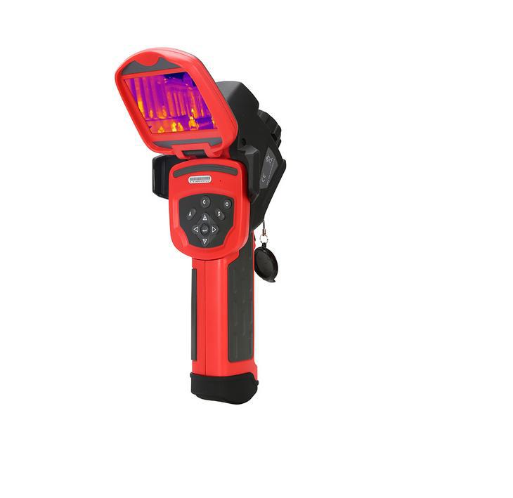

²úÆ·Ãû³Æ£º UTi380D ºìÍâÈȳÉÏñÒÇ
ÐÍ ºÅ£º UTi380D
ÓÅÀûµÂUTi380D ºìÍâÈȳÉÏñÒÇ
UTi380D(384*288£©ÏñËØ¸ßÏñËØºìÍâÈÈÏñÒÇ£¬È«°üʽÉè¼Æ£¬Í⸲¿¹Õ𣬸ø¾µÍ·£¬ÏÔʾÆÁ¼°¾«Ãܵç×ÓÔªÆ÷¼þÌṩÖÜÈ«µÄ±£»¤£¬Âú×ãÌØÖÖÐÐÒµµÄʹÓÃÐèÇó¡£
¿É¹ã·ºÓ¦ÓÃÓÚµçÁ¦¡¢½¨Öþ¡¢µç×Ó¡¢Ò±Á¶¡¢ÄÜÔ´¡¢Ìú·¡¢Æû³µ¡¢Ê¯»¯¡£
360½ØÍ¼20160822091738890
»ù±¾¹¦ÄÜ
ÐͺŠUTi380D
̽²âÆ÷ÀàÐÍ ·ÇÖÆÀä½¹Æ½Ãæ
ºìÍâ·Ö±æÂÊ 384*288ÏñËØ
ÊÓ³¡½Ç/×îС³ÉÏñ¾àÀë 24°×18°/0.1m
¿Õ¼ä·Ö±çÂÊ 1.3mrad
¿É¼û¹â·Ö±æÂÊ 640*480È«²ÊÉ«ÏñËØ
ͼÏñģʽ ºìÍâ/¿É¼û¹â/»­Öл­/ÈÚºÏ
¶Ô½¹·½Ê½ ÊÖ¶¯
¹¤×÷²¨¶Î 8~14um
ζÈÁéÃô¶È ≤0.05¡æ@30¡æ
ζȲâÁ¿·¶Î§ -20¡æ~300¡æ
²âξ«¶È ±2°C »òÕß ±2% £¨Á½ÕßÈ¡´óÖµ£©
ÌØÊ⹦ÄÜ
ÆÁÄ»¹æ¸ñ 3.5"TFTÆÁ£¬¿ÉÐýת
µ÷É«°å Ìúºì/·´Ìúºì/²Êºç/Óðºì/ºÚÈÈ/°ÙÈÈ
ͼÏñµ÷½Ú ÊÖ¶¯»òÕß×Ô¶¯µ÷½Ú
ͼÏñ¸ñʽ *·TIR .CCD(¿É¼û¹â£©
ÊÓÆµÊä³ö Ö§³ÖPAL(50Hz)»òÕßNTSC£¨60Hz)¸´ºÏÊÓÆµ
²âÎÂģʽ 9¸ö¿ÉÒÆ¶¯µã£¬×î¸ß/×îµÍζȲ¶×½,µÈηÖÎö£¬Ö±Ïß·ÖÎö£¬5¸ö¿ÉÒÆ¶¯ÇøÓò
²ÎÊýÐÞÕý ·øÉäÂÊ£¬¾àÀ룬»·¾³Î¶ȣ¬Ïà¶Ôʪ¶È
ÎÂ²î¼ÆËã
±¨¾¯ÉèÖà ¿ÉÉèÖøߵÍζȱ¨¾¯
¼¤¹âָʾ
ͼÏñ±£³Ö
ͼÏñ´æ´¢/»Ø·Å/ɾ³ý Ö§³Ö 2G SD¿¨
ζȵ¥Î» ¡æ/¨H
ÕÕÃ÷µÆ ÓÐ
ÓïÑÔ ÖÐ/Ó¢ÎÄ¿ÉÑ¡
»Ö¸´³ö³§ÉèÖÃ
¹¤×÷ģʽ ¿ÉÑ¡Ôñ£¨±ê׼ģʽ¡¢½ÚÄÜģʽ£©¿ÉÉèÖÃ×Ô¶¯¹Ø»ú
·ÖÎöÈí¼þ רҵ¼¶²âηÖÎöÈí¼þ£¬¿É¶ÔºìÍâͼÏñÖеÄÈÎÒâµã²âηÖÎö¡£¾ß±¸±¨¸æ±à¼­¹¦ÄÜ£¬Éú³ÉWORD±¨¸æ
·ÀË®·À³¾ IP54
¿¹³å»÷/Õ𶯠25G/2G
Ò»°ãÌØÕ÷
µçÔ´ ¿É³äµçï®µç³Ø
»úÉíÑÕÉ« ºìÉ« + »ÒÉ«
»úÉíÖØÁ¿ 600g£¨º¬µç³Ø£©    700g(º¬µç³ØUTi380D)
»úÉí³ß´ç 220mm X 215mm X 80mm
±ê×¼Åä¼þ ³äµçï®µç³Ø¡¢×ù³ä¡¢2G´æ´¢¿¨¡¢¶Á¿¨Æ÷¡¢ÊÓÆµÏß¡¢¾µÍ·¸Ç¡¢ÕÚ¹âÕÖ¡¢PCÈí¼þ¹âÅÌ
±ê×¼°ü×° Ö½Ïä¡¢¹¤¾ßÏ䣬˵Ã÷Êé¡¢±£ÐÞ¿¨
±ê×¼°ü×°ÊýÁ¿ 3̨
±ê×¼°ü×°³ß´ç 565mm × 440mm × 380mm
±ê×¼°ü×°ÏäÃ«ÖØ 11.5 Kg
¿ÉÑ¡Åä¼þ£¨ÊÕ·Ñ£© µçÔ´ÊÊÅäÆ÷¡¢16G´æ´¢¿¨¡¢³µÔصçÔ´Ïß¡¢9°12°48°¾µÍ·¡¢Î¶ȶ¨ÖÆ£¨600¡æ£¬1000¡æ£¬1500¡æ£©
