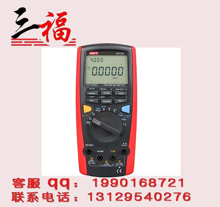

²úÆ·¼ò½é
UT171CÊÇÒ»¿î¾ß±¸ÕæÓÐЧֵ£¬OLEDÏÔʾ, Li-ionµç³Ø¹©µç£¬4-20mA»ØÂ·²âÊÔ£¬AC+DC²âÁ¿£¬nSµçµ¼²âÁ¿£¬È«Á¿³Ì±£»¤£¬¿É±à³Ì·½²¨Êä³ö£¬LoZµÍ×迹ÊäÈ룬VFC±äƵ²âÁ¿£¬Ä£ÄâÌõÏÔʾ£¬USB/À¶ÑÀͨѶ¹¦ÄÜ£¬Êý¾Ý´æ´¢¹¦ÄܵÄ4 6/5λ¹¤Òµ¼¶ÕæÓÐЧֵÊý×ÖÍòÓÃ±í¡£ÊʺÏÓÃÓÚ¹¤ÒµÓ¦Ó㬵ç»ú¹ÊÕÏÅųý£¬µçÆø¹¤³ÌάÐÞÈËÔ±µÄÒ»¿î¹¦ÄÜÆëÈ«µÄ¼ìÑéÒDZí±í¡£
ÌØÊ⹦ÄÜ£º
1.60000×ÖOLEDÏÔʾ£º¸ü¸ß·Ö±æÂÊ£¬¸ü¼ÓÇåÎúÏÔʾ,Ó¦¶ÔµÍ¶ËµÍζñÁÓ»·¾³
2.È«±£»¤Li-ionµç³Ø¹©µç:200СʱÁ¬Ðø¹¤×÷³¬³¤Ðøº½ÄÜÁ¦£¬ÎÞÐ蹺Âòµç³ØÓÐЧ½ÚÔ¼³É±¾£¬ÎÞÐè¸ü»»µç³Ø¼õÉÙ²Ù×÷ʱ¼äÌá¸ß¹¤×÷ЧÂÊ
3.%£¨4-20mA)»ØÂ·²âÊÔ£º×¨¹©µçÁ÷±äËÍÆ÷²âÁ¿¡£Õë¶Ô¹¤¿ØÐÐÒµ£º¹ý³Ì´«¸ÐÆ÷£¬¹ý³Ì¿ª¹Ø£¬Ñ¹Á¦´«¸ÐÆ÷£¬Î¶ȴ«¸ÐÆ÷µÄ¼ì²â
4.AC+DC²âÁ¿£ºAC³É·ÖºÍDC³É·ÖÔÚÒ»µµ²âÁ¿¼õÉÙÓÉÓÚDCÇ··ù¶øÒýÆðµÄÉ豸ÎÞ·¨¹¤×÷ÔÚDC²âÁ¿µÄʱºòÒ²¿ÉÒԹ۲쵽ACµÄ¸ßƵ¸ÉÈÅ¡£Ó¦ÓÃÕë¶ÔÓÚ£ºÌú·-±ä¹ìÖÐÊà¿ØÖÆÏµÍ³£¬µçÁ¦-¹â·üÄæ±ä¿ØÖƹñ£¬Ò½ÁÆ-ÂÝÐýCT
5.nSµçµ¼²âÁ¿:²âÁ¿¸ü¸ß×èÖµµÄµç×裬ӦÓÃÕë¶Ô²ÄÁϲâÊÔÁìÓò£º »¯¹¤Ô­ÁÏÉú²ú¼°¼ø¶¨¹«Ë¾¡£°²È«·À»¤ÁìÓò£º ±£»¤²ÄÁÏÉú²ú¼°¼ø¶¨¹«Ë¾
6.È«Á¿³Ì±£»¤£ºÈ·±£ÍòÓñíÔÚÁ¿³Ì·¶Î§ÄÚËæÒâ²Ù×÷²»»áËð»µÒÇ±í£¬¼õÉÙÎó²Ù×÷¶øÒýÆðµÄ°²È«Òþ»¼½µµÍ¾­¼ÃËðʧ
7.¿É±à³Ì·½²¨Êä³ö£ºÅäÓз½²¨ÐźÅÊä³öµÄÍòÓÃ±í£¬Õë¶ÔÓ¦ÓÃÒôƵÐÐÒµµÄÖÐÆµÐźżì²â¡£
8.LOZµÍ×迹ÊäÈ룺¿É²âÁ¿²Î²ÐÓàµç£¨Ðéµçѹ£©²úÉúµÄÐé¼Ù¶ÁÊý¡£ÓÐЧµÄ¶Ô²ÐÓàµçѹ½øÐзŵ粢׼ȷÅжÏÊÇ·ñÓвÐÓàµçѹµÄ´æÔÚ¡£ Ó¦ÓÃÕë¶Ô£º ÎÞ¹¦²¹³¥¹ñ¡¢Ó«¹âµÆµÄ¼ì²â¡£
9.Ä£ÄâÌõ£º¸üÖ±¹Û¡¢¸ü¿ìËٵĹ۲춯̬ÐźÅ
10.USB/À¶ÑÀ½Ó¿ÚͨѶ£ºPCÊý¾Ý´«Êä¸ü¼òµ¥¿ì½Ý
11.Êý¾Ý´æ´¢£º¸ü¸ßµÄÀ©Õ¹´¢´æÄÚÖüǼ¹¦ÄÜ£¬½øÐÐPCÏÂÔØÇ°£¬¿É´¢´æ¶à´Î¼Ç¼½á¹û¡£
12.Éè¼Æ·ûºÏ IEC EN61010-1 CAT IV 600V/CAT III 1000V¹ýµçѹ±£»¤¡¢EN61010-2-030ÎÛȾ2¼¶ºÍË«ÖØ¾øÔµ°²È«µÈ¼¶±ê×¼£»Ó¦Ó÷¶Î§¸ü¼Ó¹ã·º£»²âÁ¿¸ü¼Ó°²È«£¬±£Ö¤ÈËÔ±ºÍÒDZíµÄʹÓð²È«¡£

¼¼ÊõÖ¸±ê
»ù±¾¹¦ÄÜ Á¿³Ì »ù±¾¾«¶È
ÐͺŠ  UT171C
Ö±Á÷µçѹ (V) 600mV/6V/60V/600V/1000V ±(0.025%+5)
½»Á÷µçѹ (V) 600mV/6V/60V/600V/750V ±(0.4%+40)
Ö±Á÷µçÁ÷ (A) 600uA/6000uA/60mA/600mA/6A/10A ±(0.15%+2)
½»Á÷µçÁ÷ (A) 600uA/6000uA/60mA/600mA/6A/10A ±(0.75%+5)
µç×è (Ω) 600Ω/6KΩ/60KΩ/600KΩ/6MΩ/60MΩ ±(0.05%+2)
µçµ¼ (nS) 60nS ±(1.0%+10)
µçÈÝ (F) 6nF/60nF/600nF/6μF/60μF/600μF/6mF/60mF ±(2.5%+40)
ƵÂÊ (Hz) 10Hz~10MHz ±(0.01%+5)
ÎÂ¶È (¡æ) -40~1000¡æ ±(1.0%+3¡æ)
ÎÂ¶È (¨H) -40¨H~1832¨H ±(1.5%+5¨H)
ÌØÊ⹦ÄÜ
×î´óÏÔʾ   59999(OLED)
×Ô¶¯Á¿³Ì   √
ÕæÓÐЧֵ²âÁ¿   √
ƵÏ죨Hz£© 100KHz  √
AC + DC   √
V.F.C   √
4~20mA Loop 0~100% √
ACV µÍ×迹²âÁ¿ Ô¼3KΩ √
¶þ¼«¹Ü²âÊÔ Ô¼3.0V √
ͨ¶Ï·äÃù   √
Õ¼¿Õ±È 1%~99% √
·½²¨Êä³ö   √
NCV   √
Êý×Ö±£³Ö   √
Ïà¶Ô²âÁ¿   √
·åÖµ±£³Ö   √
Êý¾Ý´æ´¢   9999
ʱ¼äÈÕÆÚÏÔʾ   √
USB ͨѶ   √
ÏÔʾÀà±ð   OLED
±³¹â   √
Ä£ÄâÌõ   31
Îó²å±¨¾¯   √
µÍµçѹÏÔʾ   √
³äµç¹¦ÄÜ   √
×Ô¶¯¹Ø»ú Ô¼15·ÖÖÓ √
ÊäÈë±£»¤   √
ÊäÈë×迹 1GΩ×î´ó √
Ò»°ãÌØÕ÷
µçÔ´ 7.4V 1800mAh ï®µç³Ø
LCD³ß´ç 70.6mm x 35.3 mm
»úÉíÑÕÉ« ºìÉ« +  »ÒÉ«
»úÉíÖØÁ¿ 384g
»úÉí³ß´ç 206mm x 95mm x 55mm
±ê×¼Åä¼þ µç³Ø¡¢±í±Ê¡¢Î¶È̽ͷ¡¢USBË«Ïò´«ÊäÏß¡¢µçÔ´ÊÊÅäÆ÷¡¢Èí¼þ¹âÅÌ
