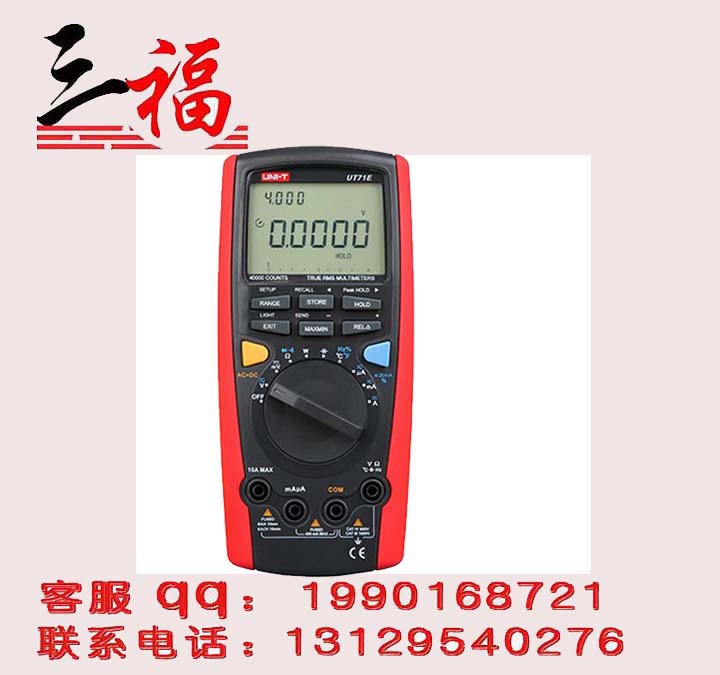

²úÆ·Ãû³Æ£º ÓÅÀûµÂUT71EÖÇÄÜÐÍÊý×ÖÍòÓñí
ÐÍ ºÅ£º UT71E
UNI-TÓÅÀûµÂUT71EÖÇÄÜÐÍÊý×ÖÍòÓñí
²úÆ·ÌØÐÔ¼°ÌØÕ÷
Ö÷ÒªÌØµã£º
1.Ë«ÖØ±³¹âLCDÏÔʾÆÁ39999×Ö¶ÁÊý£¬¿ÉÉèÖÃÁ½ÖÖÄ£ÄâÌõÏÔʾ
2.×Ô¶¯Á¿³Ì/ÊÖ¶¯Á¿³ÌÇл»,0.025%»ù±¾DCV¾«¶È
3.¹¦ÄÜÉèÖãºÈ«¹¦ÄܵµÎ»¿ÉÉèÖ᣿ÉÉèÖòâÁ¿ÉÏÏÂÏÞ£¬¹ýÁ¿³Ì±¨¾¯
4.MAX/MIN/REL:×î´óÖµ/×îСֵ/Ïà¶ÔÖµ²âÁ¿
5.·åÖµ±£³Ö¹¦ÄÜ£º×Ô¶¯±£³ÖÂö³åÐźŵÄ×î¸ß/×îµÍÖµ
6.USBÊý¾Ý´«Ê䣺ͨ¹ýUSB¿ìËÙ½«Êý¾Ý´«Êäµ½PC
7.À¶ÑÀÊý¾Ý´«Ê䣺ͨ¹ýÀ¶ÑÀÁ¬½ÓÊÖ»úʵʱ¼à¿Ø²âÁ¿Êý¾Ý
8.AC+DCµçѹһµµ²âÁ¿
9.45Hz-100KHz¸ßƵÂÊÐźŵÄÏìÓ¦²âÁ¿
10.9999×éÊý¾Ý´æ´¢¹¦ÄÜ£º¿ÉÉèÖô洢¼ä¸ôʱ¼ä×Ô¶¯¼Ç¼²âÁ¿Êý¾Ý¡£
11.£¨4-20mA)%»ØÂ·²âÊÔ£º×¨¹©µçÁ÷±äËÍÆ÷²âÁ¿¡£
12.¹¦ÂʲâÁ¿£º¿ÉͬʱÏÔʾ²âÁ¿Óй¦¹¦ÂÊ¡¢ÎÞ¹¦¹¦Âʺ͹¦ÂÊÒòËØÊýÖµ£¬²¢ÅäÓй¦ÂÊת»»²å×ùºÍ¸ºÔØÅŲ顣
13.ζȲâÁ¿¹¦ÄÜ£¬ÅäÓÐKÐ͵ãʽ²âÎÂ̽ͷ
14.Êý×Ö±£³Ö¡¢×Ô¶¯¹Ø»ú¡¢Îó²å±¨¾¯¡¢È«Á¿³Ì¹ýÔØ±£»¤
15.·ûºÏIEC 61010-1¡¢Ë«ÖؾøÔµ¡¢¹ýµçѹ±ê×¼( CAT II 1000V¡¢CAT III 600V)ºÍÎÛȾµÈ¼¶2µÄ°²È«±ê×¼
16.·ûºÏCEÅ·ÖÞ¹²Í¬Ì壨European Union£©±ê×¼
17.·ûºÏULÃÀ¹úµçÆ÷ÖÊÁ¿±ê×¼
 undefined
¼¼ÊõÖ¸±ê
»ù±¾¹¦ÄÜ Á¿³Ì »ù±¾¾«¶È
ÐͺŠ  UT71E
Ö±Á÷µçѹ (V) 400mV/4V/40V/400V/1000V ±(0.025%+5)
½»Á÷µçѹ (V) 4V/40V/400V/1000V ±(0.4%+30)
Ö±Á÷µçÁ÷ (A) 400μA/4000μA/40mA/400mA/10A ±(0.1%+15)
½»Á÷µçÁ÷ (A) 400μA/4000μA/40mA/400mA/10A ±(0.7%+15)
µç×è (Ω) 400Ω/4KΩ/40KΩ/400KΩ/4MΩ/40MΩ ±(0.3%+8)
µçÈÝ (F) 40nF/400nF/4μF/40μF/400μF/4mF/40mF ±(1%+20)
ƵÂÊ (Hz) 40Hz-400MHz ±(0.01%+8)
ÉãÊÏÎÂ¶È (°C) -40 °C ¡« 1000°C ±(1%+30)
»ªÊÏÎÂ¶È (°F) -40°F¡«1832°F ±(1.5%+50)
¹¦ÂÊ (W) 2500W ±(2%+5)
ÌØÊ⹦ÄÜ
×î´óÏÔʾ   39999
×Ô¶¯Á¿³Ì
ÕæÓÐЧֵ
ƵÏ죨Hz£© 100KHz
Õ¼¿Õ±È (5Hz-2kHz) 0% ¡« 90% ±(1%+30)
¶þ¼«¹Ü²âÊÔ
×Ô¶¯¹Ø»ú
ͨ¶Ï·äÃù
µÍµçѹÏÔʾ
Êý×Ö±£³Ö
Ïà¶Ô²âÁ¿
×î´ó/×îСֵ
Êý¾Ý´æ´¢   100
USB Êý¾Ý´«Êä
LCD Ë«ÖØ±³¹â
Ä£ÄâÌõ
È«·ûºÅÏÔʾ
¹¦ÄÜÉèÖà
ÊäÈë×迹 DC 400mV: ´óÔ¼    2.5GΩ£¬ÆäËüµµÎ»:10MΩ
4 - 20mA % 0¡«100% ±(1%+50)
10A ±£ÏÕË¿
µçÁ÷²âÁ¿´í뱨¾¯
µçѹµçÁ÷:AC+DC
Ò»°ãÌØÕ÷
µçÔ´ 9Vµç³Ø(6F22)
LCD³ß´ç 73mm X 50 mm
»úÉíÑÕÉ« ºìÉ« +  »ÒÉ«
»úÉíÖØÁ¿ 384g
»úÉí³ß´ç 200mm X 93mm X 40 mm
±ê×¼Åä¼þ UT71E-±í±Ê¡¢²¼°ü¡¢µç³Ø¡¢öùÓã¼Ð¡¢Èí¼þ¹âÅÌ¡¢USBÊý¾ÝÏß¡¢²âÊԶ̱ʡ¢µãʽζÈ̽ͷ¡¢¹¦ÂÊת»»²å×ù¡¢¸ºÔØÅŲå
±ê×¼°ü×° ²ÊºÐ¡¢ËµÃ÷Êé¡¢±£ÐÞ¿¨
±ê×¼°ü×°ÊýÁ¿ 20̨
±ê×¼°ü×°³ß´ç 530mm X 360mm X 385mm
±ê×¼°ü×°ÏäÃ«ÖØ 22 Kg
