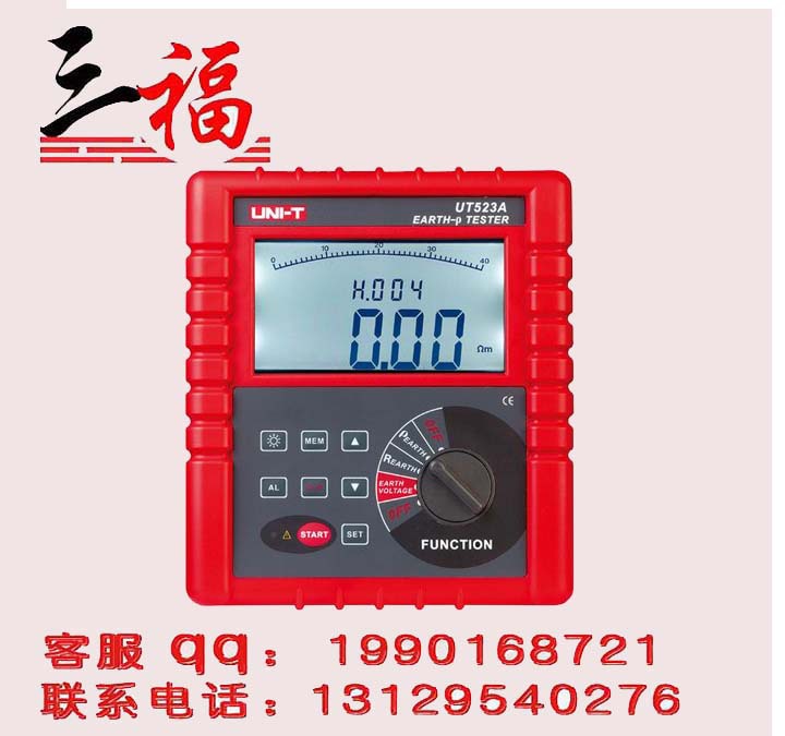

²úÆ·¼ò½é
UT523AÖÇÄܽӵصç×è²âÊÔÒÇרΪÏÖ³¡²âÁ¿½ÓµØµç×è¡¢ÍÁÈÀµç×èÂÊ¡¢½ÓµØµçѹ¡¢½»Á÷µçѹ¶ø¾«ÐÄÉè¼ÆÖÆÔìµÄ£¬²ÉÓÃ×îÐÂÊý×Ö¼°Î¢´¦Àí¼¼Êõ£¬¾«ÃÜ4Ïß·¨¡¢3Ïß·¨ºÍ¼òÒ×2Ïß·¨²âÁ¿½ÓµØµç×裬µ¼ÈëFFT(¿ìËÙ¸µÁ¢Ò¶±ä»»)¼¼Êõ¡¢AFC(×Ô¶¯ÆµÂÊ¿ØÖÆ)¼¼Êõ£¬¾ßÓжÀÌØµÄ¿¹¸ÉÈÅÄÜÁ¦ºÍ»·¾³ÊÊÓ¦ÄÜÁ¦£¬Öظ´²âÊÔÒ»ÖÂÐԺã¬È·±£³¤Äê²âÁ¿µÄ¸ß¾«¶È¡¢¸ßÎȶ¨ÐԺ͸߿ɿ¿ÐÔ¡£
Æä¹ã·ºÓ¦ÓÃÓÚµçÁ¦¡¢µçÐÅ¡¢ÆøÏó¡¢ÓÍÌï¡¢½¨Öþ¡¢·ÀÀ×¼°¹¤ÒµµçÆøÉ豸µÈµÄ½ÓµØµç×è¡¢ÍÁÈÀµç×èÂÊ¡¢½ÓµØµçѹ¡¢½»Á÷µçѹ²âÁ¿¡£
 undefined
¼¼ÊõÖ¸±ê
»ù±¾¹¦ÄÜ Á¿³Ì »ù±¾¾«¶È
ÐͺŠ  UT523A
½ÓµØµç×è 0.00Ω¡«19.99Ω ±(2%+5)
20.0Ω¡«199.9Ω ±(2%+5)
200Ω¡«1999Ω ±(2%+5)
2.00kΩ¡«19.99kΩ ±(2%+5)
20.0kΩ¡«210.0kΩ ±(2%+5)
ÍÁÈÀµç×èÂÊ 0.00Ωm¡«99.99Ωm ¸ù¾ÝRµÄ²âÁ¿¾«¶È¶ø¶¨£º(ρ=2πaR    a:1 m¡«100m£»π=3.141)
100.0Ωm¡«999.9Ωm
1000Ωm¡«9999Ωm
10.00kΩm¡«99.99kΩm
100.0kΩm¡«999.9kΩm
1000kΩm¡«9000kΩm
½ÓµØµçѹ AC    0.00¡«750V ±(2%+5)
²âÊÔÆµÂÊ 128Hz/111Hz/105Hz/94Hz(AFC)
ÌØÊ⹦ÄÜ
²âÁ¿·½·¨ ½ÓµØµç×裺¶î¶¨µçÁ÷±ä¼«·¨£¬²âÁ¿µçÁ÷20mA    Max£»ÍÁÈÀµç×èÂÊ£ºËļ«·¨(ÎÂÄÉ·¨)£»¶ÔµØµçѹ£ºÆ½¾ùÖµÕûÁ÷(P(S)-ES½Ó¿Ú¼ä£©
¶Ì·²âÊÔµçÁ÷ AC    30mA max
¿ªÂ·²âÊÔµçѹ AC    40V max
×Ô¶¯Á¿³Ì
µç¼«¼ä¾à·¶Î§ ¿ÉÉ趨1m¡«200m
²âÊÔµçѹ²¨ÐÎ ÕýÏÒ²¨
Ïß·µçѹ AC    750VÒÔϲâÁ¿
µÍµçѹÏÔʾ ≤7.5V
Êý×Ö±£³Ö
±¨¾¯¹¦ÄÜ
RS232½Ó¿Ú
ÄÍѹ AC    3700V/rms(µç·ÓëÍâ¿ÇÖ®¼ä)
LCD ±³¹â
Êý¾Ý´æ´¢ 300×é
¸¨Öú½ÓµØ²âÊÔ ¾ßÓи¨Öú½ÓµØµç×èÖµ²âÊÔ¹¦ÄÜ£¬0.00KΩ¡«30kΩ(100R+rC<50kΩ£¬100R+rP<50kΩ)
¹ýÔØ±£»¤ ²âÁ¿½ÓµØµç×裺C(H)-E¡¢P(S)-ES¸÷¶Ë¿Ú¼äAC 280V/3Ãë
¸ÉÈŲâÊÔ ×Ô¶¯Ê¶±ð¸ÉÈÅÐźţ¬¸ÉÈŵçѹ¸ßÓÚ5Vʱ“NOISE”·ûºÅָʾ
²âÁ¿´ÎÊý 5000´ÎÒÔÉÏ(¶Ì·²âÊÔ£¬²â1´Î£¬Í£30ÃëÔÙ²â)
¾øÔµµç×è 20MΩÒÔÉÏ(µç·ÓëÍâ¿ÇÖ®¼ä500V)
Ò»°ãÌØÕ÷
µçÔ´ DC 9V (пÃÌ¸Éµç³Ø R14S 1.5V 6½Ú £¬Á¬Ðø´ý»ú300Сʱ)
LCD³ß´ç 128mm×75mm
»úÉíÑÕÉ« ºìÉ« +  »ÒÉ«
»úÉíÖØÁ¿ 1443g(º¬µç³Ø)
»úÉí³ß´ç 215mm×190mm×95mm
±ê×¼Åä¼þ ±ê×¼²âÊÔÏß¡¢¼òÒײâÊÔÏß¡¢µç³Ø¡¢Èí¼þ¹âÅÌ¡¢RS232ͨѶÏß
±ê×¼°ü×° ÒDZíÏä¡¢²ÊºÐ¡¢ËµÃ÷Êé¡¢±£ÐÞ¿¨
±ê×¼°ü×°ÊýÁ¿ 4̨
±ê×¼°ü×°³ß´ç 650X560X300mm
±ê×¼°ü×°ÏäÃ«ÖØ 30Kg£¨º¬µç³Ø£©
